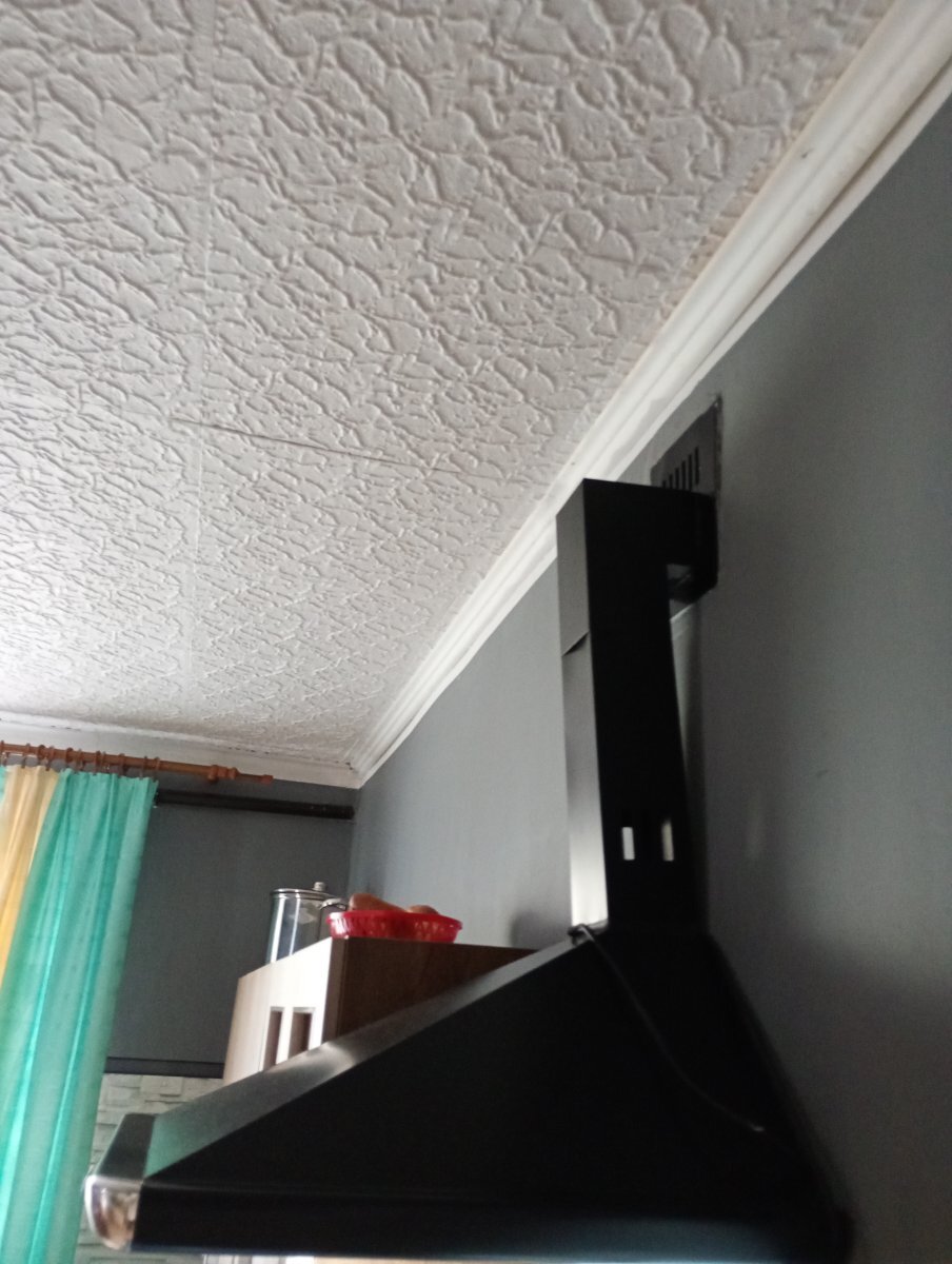

  1. Tak to wygląda.
  2. Witam. Od niedawna mieszkam w starym domu po rodzicach. Mam pytanie odnośnie tutejszego okapu.Moim zdaniem coś tu jest nie tak .Kanał wentylacyjny jest jeden skoro tak to moim zdaniem nie powinien być tam podłączany okap w trybie wyciągu. Bo skoro jest jeden kanał wentylacyjny wentylacja grawitacyjna to nie może być podłączony tam okap w trybie wyciągu tylko jako pochłaniacz.Najbezpieczniej by było chyba zainstalować tylko pochłaniacz a w otwór wstawić zwykła kratkę niech grawitacja sobie działa.Są też kratki że podpina się wyciąg u góry a na dole jest kratka dla grawitacji , tylko czy i grawitacja i wyciąg mogą być w jednym kanale wentylacyjnym jak to ma się do ciągu wstecznego.Podeśle później zdjęcie jak to wygląda.

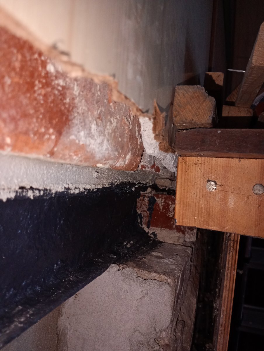

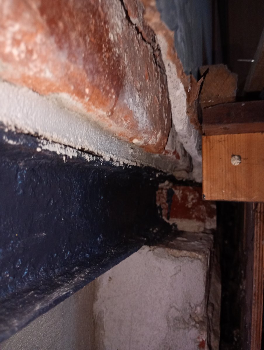

  9. Nie to nie pęknięcie.Otwór okienny chciałbym zachować, nie jestem w stanie powiedzieć od kiedy ten dwuteownik jest wygięty. Budynek ma przeszło 80 lat a przez 30 lat wszystko zasłonięte tymi płytami mam zamiar je zrywać i tynk także który i tak ledwo co trzyma.Wtedy zobaczę w jakim stanie jest mur.Tak to wygląda od zewnątrz moim zdaniem to nie ma tu jakiegoś wielkiego obciążenia.Sciana ma ok .4 m wysokości.

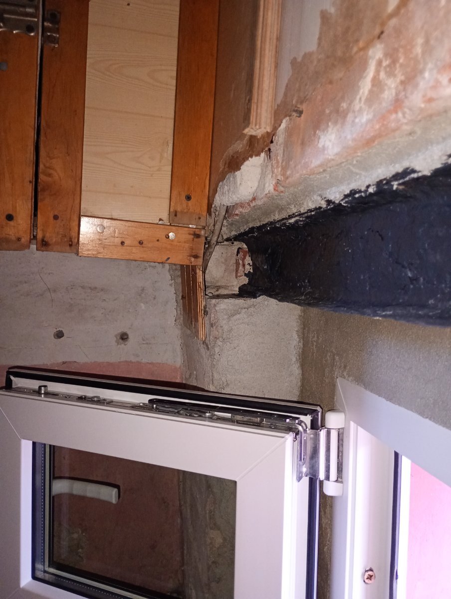

  10. Jeden dwuteownik długość 100 cm szerokość stopki 4 cm wys. 8 cm. Nie wiem czy jak bym osadził i zabetonował drugi taki sam przed tym dwuteownikiem to sprawy by chyba nie pogorszyło. Albo podeprzeć od dołu dać dwuteownik i dwie podpory po bokach.

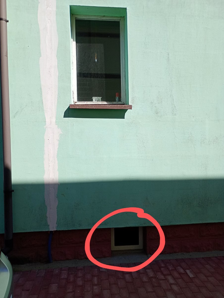

  12. Tak jest trochę wygięty nie jestem w stanie powiedzieć od kiedy. Ściana w tym miejscu do początku dachu ma ok. 4 metry. Nad tym okienkiem ok 2 metry nad nim jest jeszcze jedno okno większe pojedyncze już na korytarzu. Podeśle później zdjęcie jak to wygląda od zewnątrz.

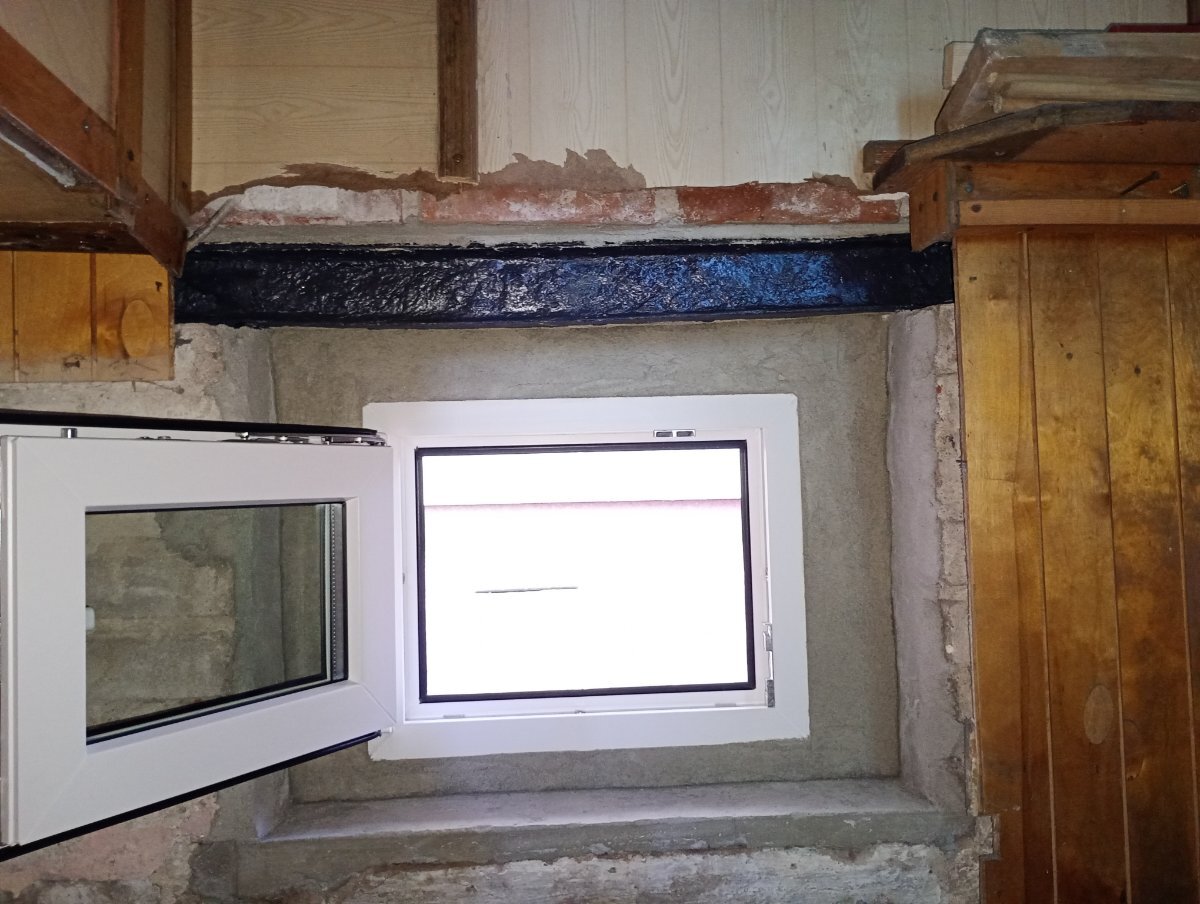

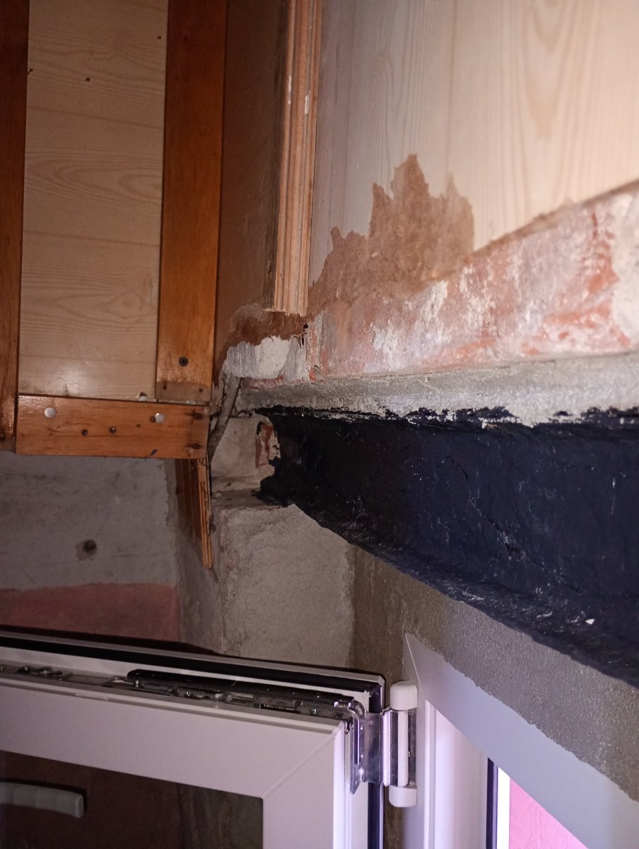

  13. Witam jestem nowy na forum. Otóż od jakiegoś czasu remontuje piwnice. Budynek lata 30. Pozrywałem część drewnopodobnej boazerii. Nadproże nad małym okienkiem okazało się mocno skorodowane. Przeszlifowane, zabezpieczyłem antykorozyjnie okno wymieniłem na nowe.Resztki zaprawy wydłubałem nałożyłem nową. Jak mogę dodatkowo wzmocnić te nadproże (dwuteownik). Czy zarówno boki jaki cały dwuteownik tam gdzie jest pusta przestrzeń mogę wypełnić betonem .A może kupić identyczny i zamontować z przodu przednim jest miejsce na drugi i wtedy wszystko zabetonować.A może wzmocnić podeprzeć od spodu. Proszę o sugestie.
