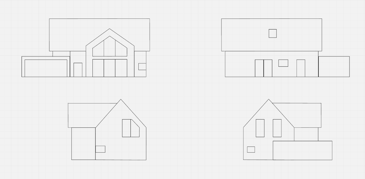

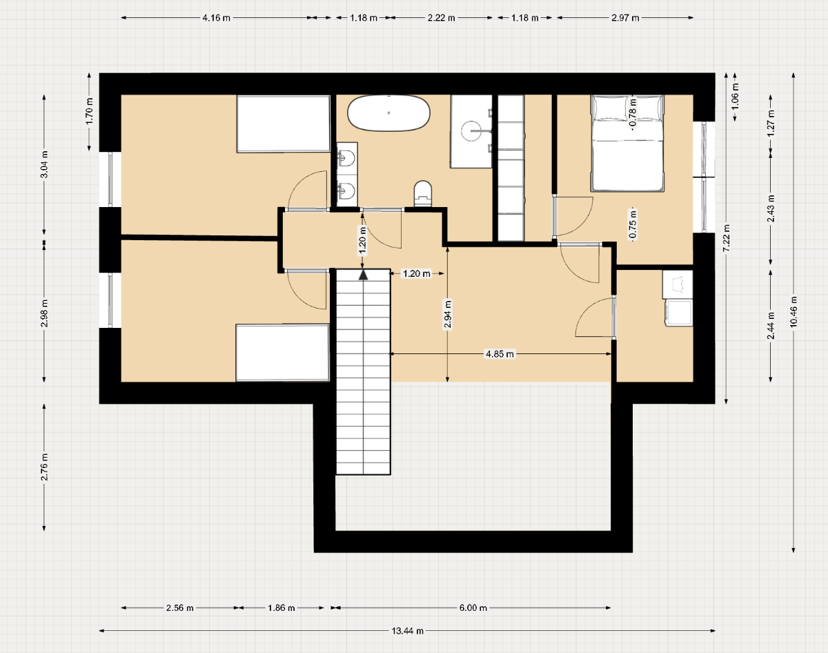

miras108's Achievements

  1. "Wejście jest mocno wciśnięte, z zakupami trzeba pokonać drogę przez cały dom do kuchni i spiżarni" - Masz rację, chciałem aby wejście do domu buło bliżej kuchni/spiżarni, ale nie byłem w stanie tego pożenić z innymi wymaganiami "na poddaszu nie znamy wysokości ściany kolankowej" - 136cm "Garaż wydaje się nieco doklejony, wychodzi na pierwszy plan bryły a jest to raczej techniczna część domu niż reprezentacyjna" - tak, z tym że to będzie raczej wiata a nie pełnoprawny garaż, mam już pomysł jak to rozwiązać żeby ładnie się komponowało, ale na to będzie czas później Zresztą sama wiata będzie dołożona na późniejszym etapie "Dobrze byłoby również przemyśleć dom w kontekście działki i tego co się na niej znajduje." - to też miało wpływ na to jak wygląda projekt. Dom będzie prawie na samej górze wzniesienia (szczyt wzniesienia będzie na zachód od domu - od strony jadalni), front będzie od wschodu. za domem (wyjście z jadalni) będzie taras, Od frontu będzie około 8m do bramy wjazdowej. Przynajmniej tak to na ten moment planuję "Duże przeszklenie na dwie kondygnacje, od strony salonu mamy w kierunku wjazdu i wejścia - przypuszczam że tam znajduje się dojazd do działki i otwarcie dużymi przeszkleniami w tym kierunku może pozbawić mieszkańców prywatności (jednak ciężko przeanalizować to bez kontekstu)" - masz rację odnośnie prywatności, ale tak to zaplanowaliśmy, ponieważ od tej strony będzie fajny widok na okolicę, tak jak wcześniej pisałem dom jest na wzgórzu i przez te przeszklenia z salonu i antresoli będzie fajny widok. "Zakładam że ogród miałby być po drugiej stronie domu, gdzie te przeszklenia i okna są symboliczne." - Tak, masz rację. Ale od tej strony będą jedynie pola uprawne na szczycie wzgórz oraz las. Ładny widok, ale jak dla nas ładniejszy jest na drugą stronę
  2. "Elewacje nie mają proporcji." - wiem, to jedynie rysunki poglądowe które dopier podesłałem projektantowi "Nie funkcjonalny jest kierunek wchodzenia na piętro (wynika z antresoli)" - Masz rację! wolałbym żeby wejście na schody na parterze było od środka budynku, ale brak innego miejsca na schody wymusza takie ich ulokowanie. Jeśli ktoś ma inny pomysł jak to ugryźć to chętnie przygarnę pomysły "Antresola może ładna ale na papierze" - Już mam pomysł jak ją zagospodarować, ale jeszcze będę to konsultował z projektantem wnętrz "Nieustawny salon z kanapą za którą jest duże okno" - masz rację, wyżej już napisałem że dobrym pomysłem będzie jej odwrócenie "Stół w salonie też jest w dziwnym ustawieniu" - dlaczego dziwnym? Co masz na myśli? "Wyspa kuchenna też nie pasuje i z pozostałymi meblami zajmuje cały salon" - Co masz na myśli? Dlaczego nie pasuje? Chcemy mieć dużą kuchnię, ale część salonowa będzie w trochę innym miejscu "Ile osób będzie tam mieszkać? 2+2 ?" - dokładnie
  3. "Może lepiej kuchnię przenieść tam gdzie jadalnia a w osi widokowej ustawić stół z jakąś bajerancką wiszącą lampą i efektowną tapetą na ścianie lub dużym przeszkleniem?" - kuchnia jest w tamtym miejscu, bo po pierwsze żona uparła się na okno narożne a po drugie ogród będzie od strony jadalni i stamtąd chcemy mieć wyjście na taras. Ale to co piszesz o płycie na wyspie ma sens. Chociaż nie mam na ten moment pomysłu jak rozlokować płytę, zlew, lodówkę wg trójkąta roboczego. "bez sensu jest robić wielkie szklenie kiedy ustawiasz kanapę tyłem do okna. To z jakiego miejsca chcesz podziwiać widok za oknem?" - masz rację! Odwrócenie kanapy tak jak proponujesz rzeczywiście ma większy sens "Przestrzeń pod schodami można wykorzystać na wbudowanie szafy dostępnej z wiatrołapu (kolor czerwony)" - Bardzo ciekawy pomysł, zastanawiam się jedynie jak to się będzie komponowało ze schodami półkowymi 🤔. Muszę to przemyśleć "okna w gabinecie - jesteś pewny ze aż dwa okna mają sens?" - Wydaje mi się że tak, będzie to pomieszczenie w którym będę spędzał większość dnia (pracuję zdalnie) więc chciałbym żeby było dobrze doświetlone. Dzięki za sugestie!
  4. "nie podajesz pow pomieszczeń-szkoda" - nie podaję, bo to poglądowy rzut dla architekta. Nie chcę wrzucać tutaj projektu przygotowanego przez niego, bo to może łamać prawa autorskie "masz załamań ktore nic nie wnoszą" - to kwestia gustu. Nie przemawia do nas prostokątna bryła i ten salon wypuszczony z dużymi przeszkleniami ją urozmaica Dodatkowo wiata garażowa będzie dostawiona później "Okno narożna bo modne, a w domku nie widzialem jeszcze narożnego wykonanego aby było ładne i fukcjonalne. Bo drogo i najcześciej w narożu zamiast szklo-szklo na silikonie ląduje rama okna PCV......... ani ładne ani praktyczne." - to akurat wymysł żony, ale nie chcę z tym dyskutować "Garaż na dwa auta z modnymwejściem do domu, a wejdzieszz tego auta po prawe z zakupami? wątpie. Ciasno na oko, a jak kupisz auto 2 więsze o Yariski to jużzakupy chyba głównymi drzwiami zosaje wnosić" - dzięki, pomyślę nad przedłużeniem garażu, w projekcie nie muszę tego uwzględniać, bo tak jak pisałem będzie to wiata więc mogę to dowolnie potem modyfikować "Schody w salonie, znowu moda. No co komu się podoba, w mojej ocenie takie schody to fajne na tik toki." - usytuowanie schodów w salonie jest związane z tym że nie mam za bardzo gdzie ich umieścić. Nie jest to must have, ale chcielibyśmy schody jednobiegowe a do tego potrzebna jest dłuższa ściana "Antresola to taka trochę zmarnowa przestrzeń." - Masz rację, wyszła dosyć spora, ale już mam pomysł jak ją zagospodarować więc nie będzie z tym problemu "Skośne okna, spore przeszklenia, znasz koszty tego typu okien? Bo jakby to mi sie grzyie z tym że sam walaczysz z koncepcją." - Znam i mnie nie przerażają, walczymy z koncepcją wspólnie z architektem a tutaj chcę skonsultować, bo mam nadzieję że ktoś wpadnie na coś czego ja ani architekt nie jesteśmy w stanie wymyślić
  5. Dzięki! Też o tym myślałem i poleciłem architektowi zamienić te pomieszczenia
