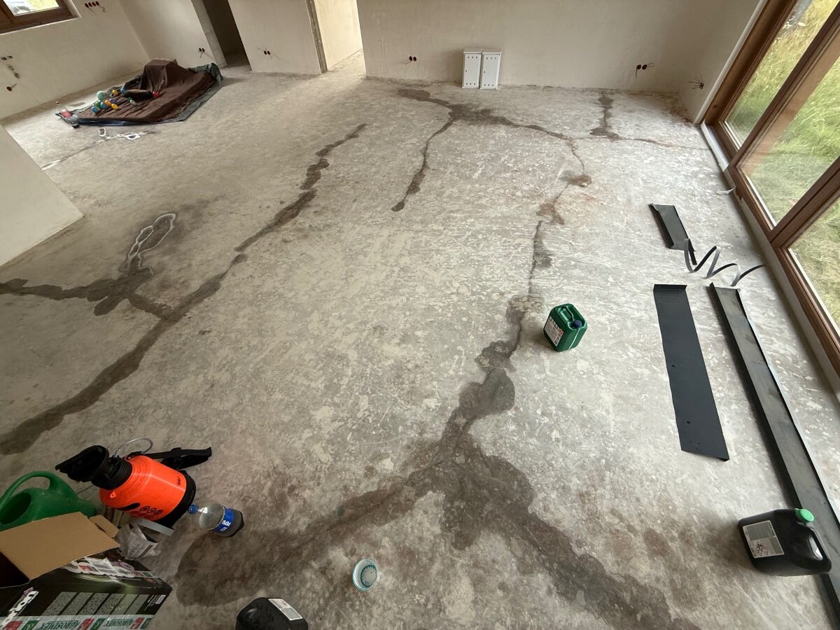

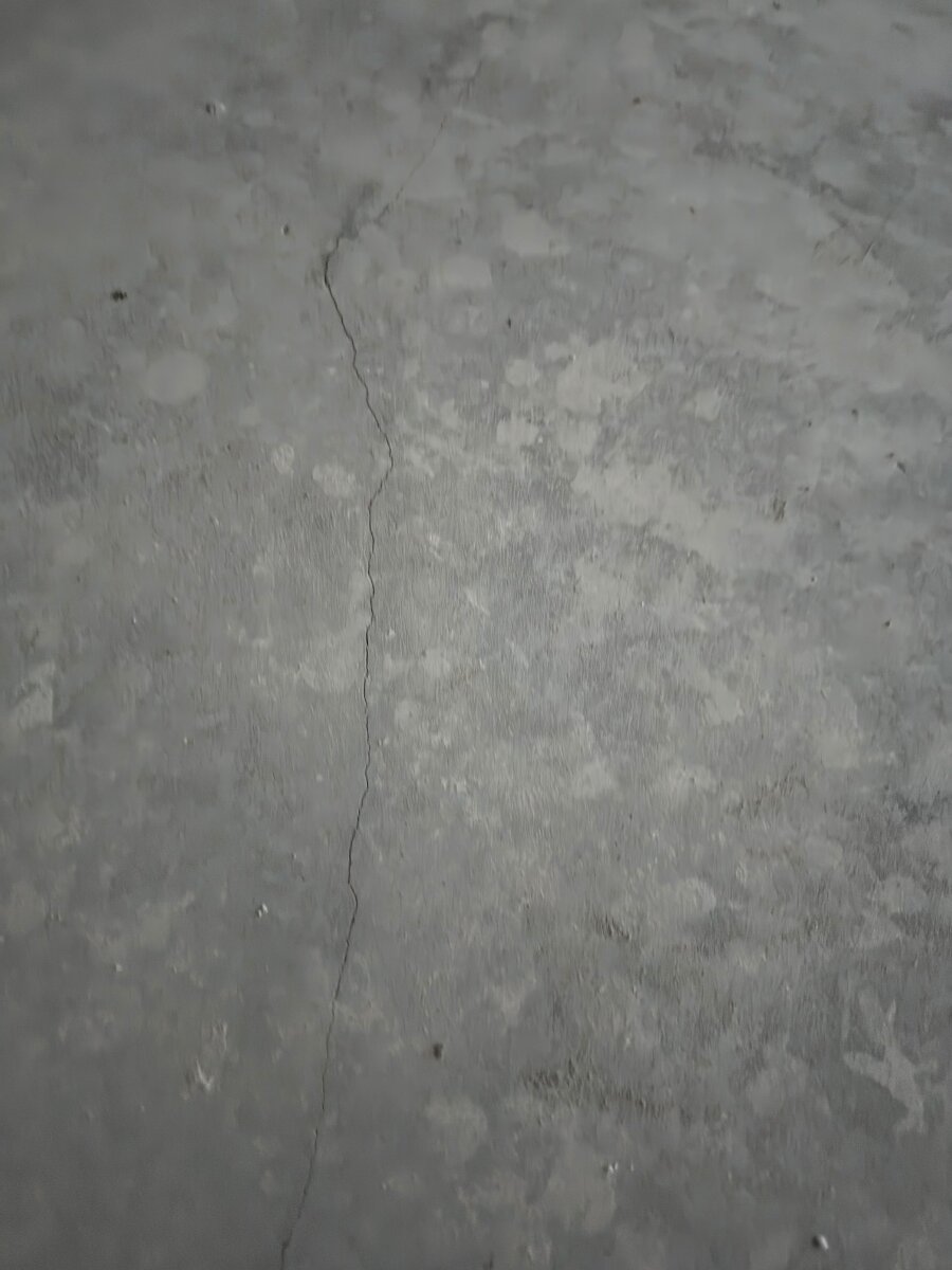

  • First Post Rare

  1. Posadzka nie była wcale przykrywana. Pęknięcia powstały po dłuższym czasie niż 1-2 tygodnie. Majster od płytek ma położyć siatkę. Twierdzi, że była źle zrobiona zaprawa. w szoku był, gdy zobaczył cos takiego.
  2. Okno idzie na północ, Ale po Południowej stronie też jest duże okno kuchenne. Rzeczywiście pęknięcia powstały pierwsze w salonie i kuchni, więc nagrzanie pewnie też miała duże znaczenie . Natomiast pęknięcia występują w każdym pomieszczeniu, w łazience, w gospodarczym, w pokojach….

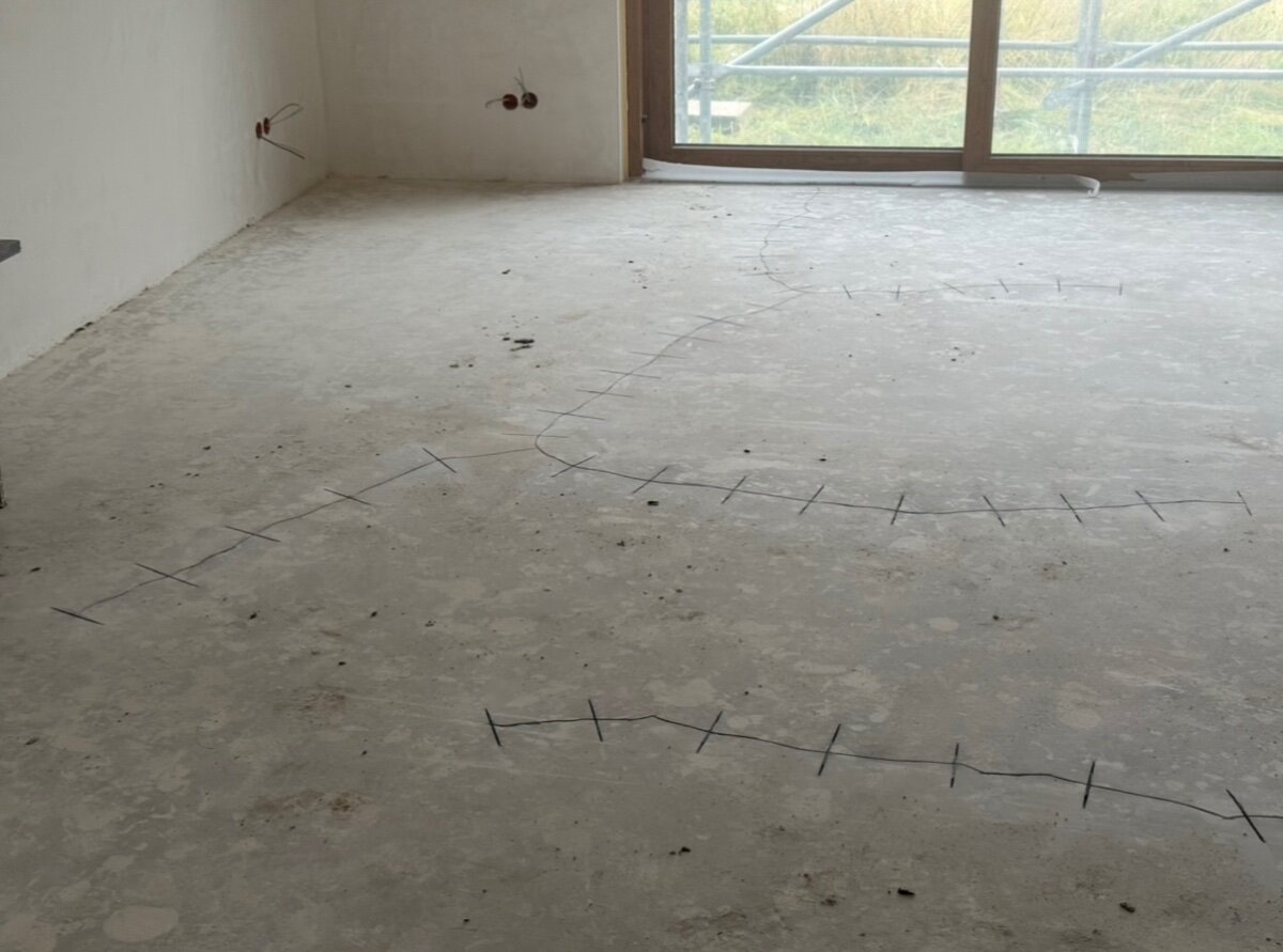

  3. Zszycie wyglada mniej więcej tak: Facet od posadzek powiększył pęknięcia nacinając szlifierka i co jakieś 20 cm naciął robiąc miejsce na ten metalowy pręcik. Jak na zdjęciu. Wlał tam sporo. Po czym mimo to są pęknięcia sporo w tym miejscu, co pierwotnie była szczelina. Tak jak wyżej pokazane na zdjęciu wyżej. Tylko zdjęcie jest bardzo zbliżone, by pokazać to nowe pęknięcie.

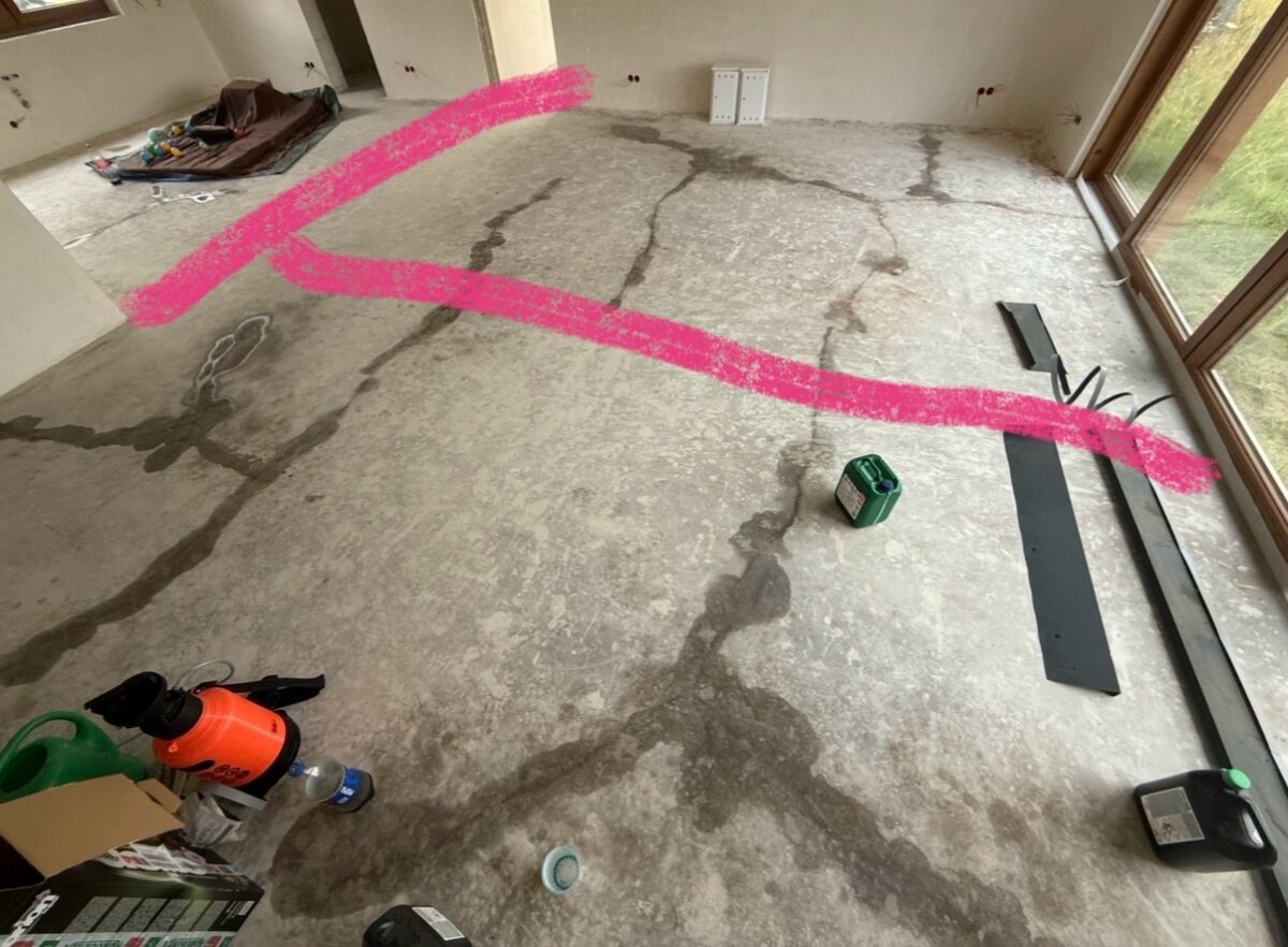

  4. I jest . Kuchnię oddziela salon oraz salon na pół. Czerwonym zaznaczone, gdzie są nacięcia dylatacyjne.

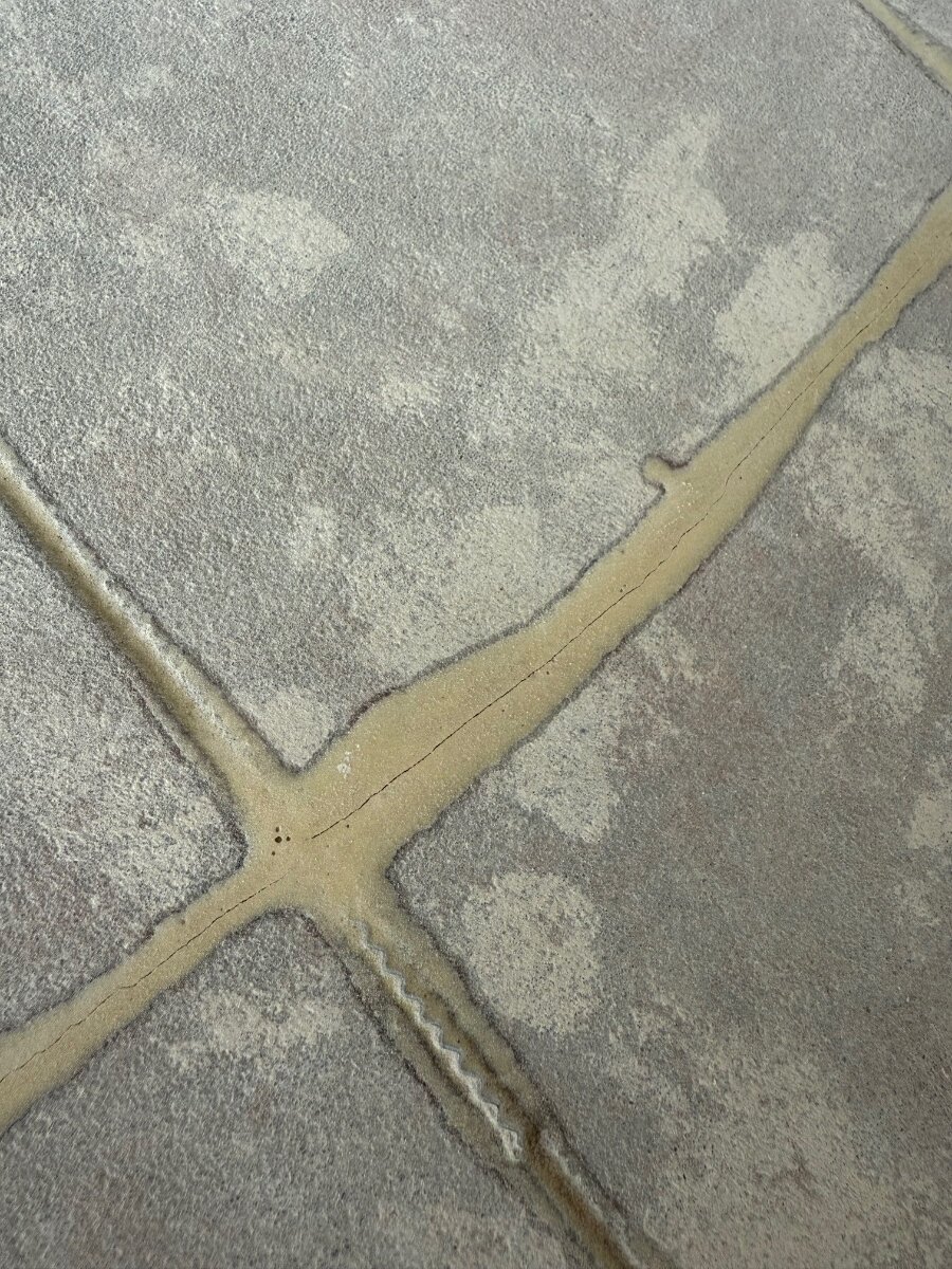

  5. Jest szyte Sopro HS 649, Ale pękają te zszycia, jak na zdjęciu.

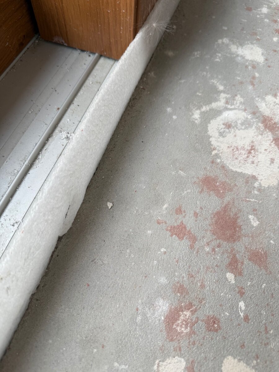

  6. Jest dylatacja obwodowa tylko z tej pianki czy folii piankowej. Nie wiem dokładnie jak to się nazywa
