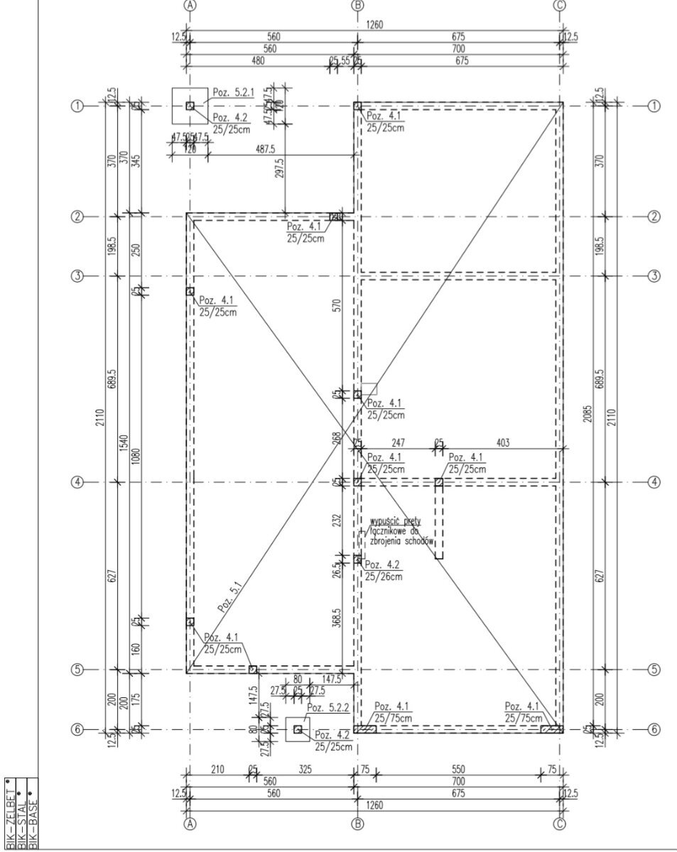

Żeby zobrazować dokładnie sytuacje wrzucam rzut płyty fundamentowej z tak jak Pan sugerowal zrobionymi osobno stopami fundamentowymi pod słupy zewnętrzne. Naszły u mnie wątpliwości kiedy okazało się, ze u mojego znajomego który ma taka samą sytuacje ze słupami co się później okazało ten sam konstruktor umieścił te słupy na wypuszczonej płycie poza obrys domu. Jeszcze zanim otrzymałem ten projekt wydawało mi się, że posadowienie słupów zewnętrznych na płycie jest rozsądnym rozwiązaniem, aby uniknąc nierównomiernego osiadania budynku. Jestem świadomy, że wypuszczona płyta musi być dobrze hydroizolowana oraz izolowana termicznie. W moim przypadku, pod płytą bedzie 10cm xps, boki planuje wysmarować hydroizolacją dwuskladnikową, a następnie dać 15cm xps. Pytanie tylko czy pomimo takiej hydroizolacji i izolacji termicznej moga wystapic inne problemy?

Jeden na tarasie jest oddalony od jednej ściany o 3,5m i z drugiej strony o 5m, a drugi słup przy wejściu oddalony jest o 2m. Na obu słupach oparty jest strop i dach.

Cześć, co sądzicie o wystawaniu płyty fundamentowej poza obrys domu? W moim przypadku na tej płycie będą oparte dwa słupy podtrzymujące strop oraz dach, więc obciążenienie będzie przenoszone na fundament.
