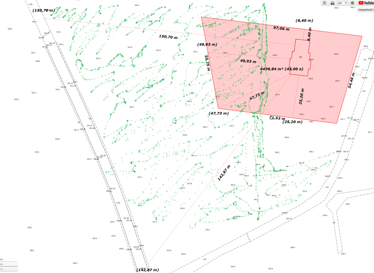

  1. gdyby to była moja działka, to pewnie bym działał też taką metodą, ale ja jestem przed jej kupnem
  2. a kto może to dobrze policzyć i za ile?
  3. A czy da się to jakoś policzyć? Myślę, że gdyby te najgłośniejsze dzwięki dało się zredukować do 50dB byłoby już ok.
  4. Cześć Wszystkim! Znalazłem idealny dom dla mnie, ale jest problem z hałasem, jakieś 150 metrów od domu za lasem (las zaznaczony na zielono) jest droga powiatowa. W domu jest w porządku, ale na działce, szczególnie od strony lasu, gdzie jest taras, kiedy przejeżdża głośniejszy samochód np. tir, hałas dochodzi do 57dB (35 kiedy nic nie jedzie - mierzone apką w telefonie) i to jest za dużo tzn. ten dzwięk mocno zakłóca spokój i irytuje. Na załączonym rysunku widać granicę działki, na której można postawić ogrodzenie. Jak widać z zaznaczonych punktów wysokościowych teren działki jest w wyrównany do około 10m za domem, po czym zaczyna się las i spadek, tzn. granica działki od strony hałaśliwej drogi (50m od domu) jest już 3 m poniżej poziomu domu, a sama droga 7m poniżej poziomu domu. Zastanawiam się, czy i jaka jest możliwość wyciszenia go na własną rękę. Powiedzcie proszę, czy da się (przynajmniej mniej więcej) policzyć, jak wysokie miałoby być to ogrodzenie i o ile wygłuszyłoby działkę?
