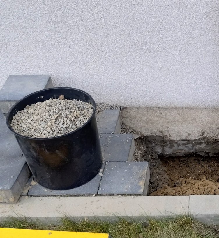

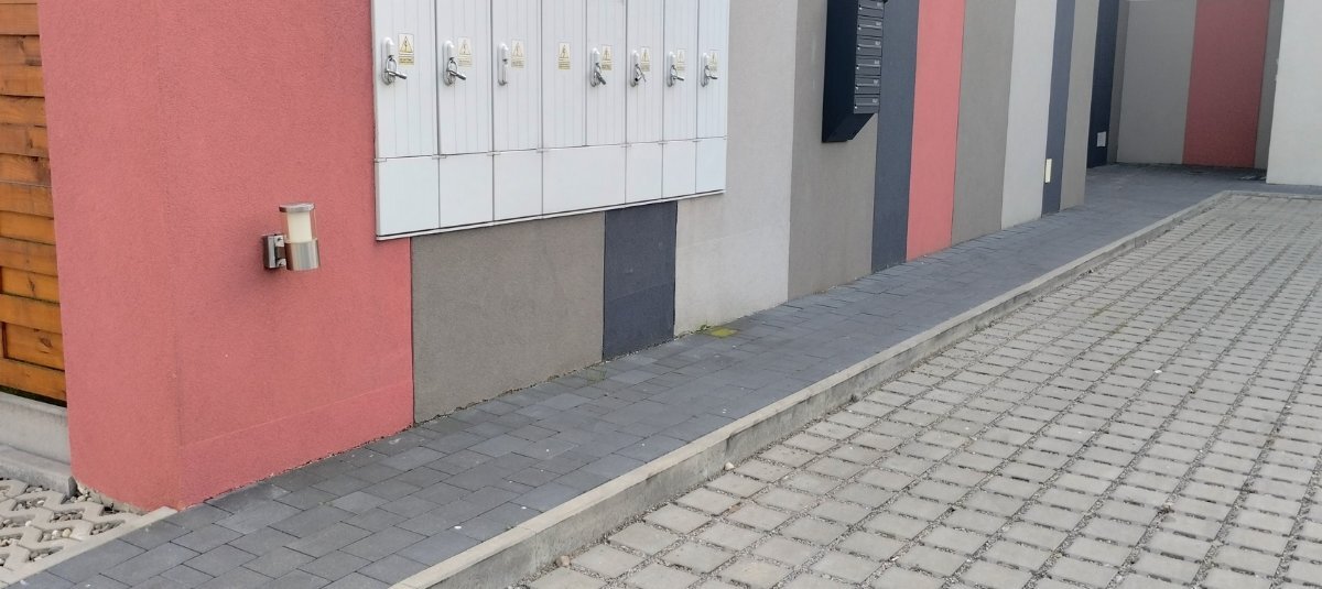

  1. Nie wiem, czy to w czymś pomoże. Zrobiłem Aktualne foto tak jak prosiłeś. Łatwo porównać poziomy na podstawie umiejscowienia skrzynek. Tak jak pisałem wyżej - woda podeszła dokładnie pod tą ścianę na ok. 5 cm powyżej krawężnika. Na zbliżeniu zauważyć można spękaną elewacje przy kostce, która poprawiana była już wczesniej (Nie rozbierano kostki przy tym). Dodatkowo zrobiłem wykop przy innej ścianie by zobaczyć jak to wygląda pod spodem. No fotkce widać folie kubełkową, która dosunięta jest do styropianu (nie jest niczym przytwierdzona ipt. - można ją swobodnie odchylić). Podsumowywując, wg mnie problem leży w braku izolacji pionowej, która wg planów powinna być zrobiona do wysokości 30cm ponad poziom gruntu. Zamiast tego. ekipa przykleiła styropian na gołe pustaki. Also Big Thanks to Naomi Ross for detailed explanation.
  2. Witam Kilka kwestii muszę tu sprostować. Fotki, które tu wkleiłem pochodzą z okresu budowy i mają kilka lat.(takowe udało mi się zdobyć). Obecnie wszystko jest wykończone - i mieszkam już w nim. Problem pojawił się po silnych opadach, które doprowadziły do zalania części osiedla (1wszy raz). U mnie woda podeszła pod jedną ze ścian na wysokość ok 5cm i utrzymywała się przez kilka godzin, zanim opadła. Zbieg okoliczności, że 2 tyg. później zaczęły mi puchnąć wew. ściany. w kilku miejscach. Co do projektu - to: (...) ma (miała) być hydroizolacja czyli izolacja pionowa na fundamencie i wystającą na pustak 30cm ponad poziom gruntu(...) Ja na tych zdjęciach nic takiego nie widzę, ale wolę się zapytać ludzi co się bardziej znają - zanim skieruje reklamacje do wykonawcy czy do prawnika itd. Dziekuję za pomoc. Pozdrawiam
