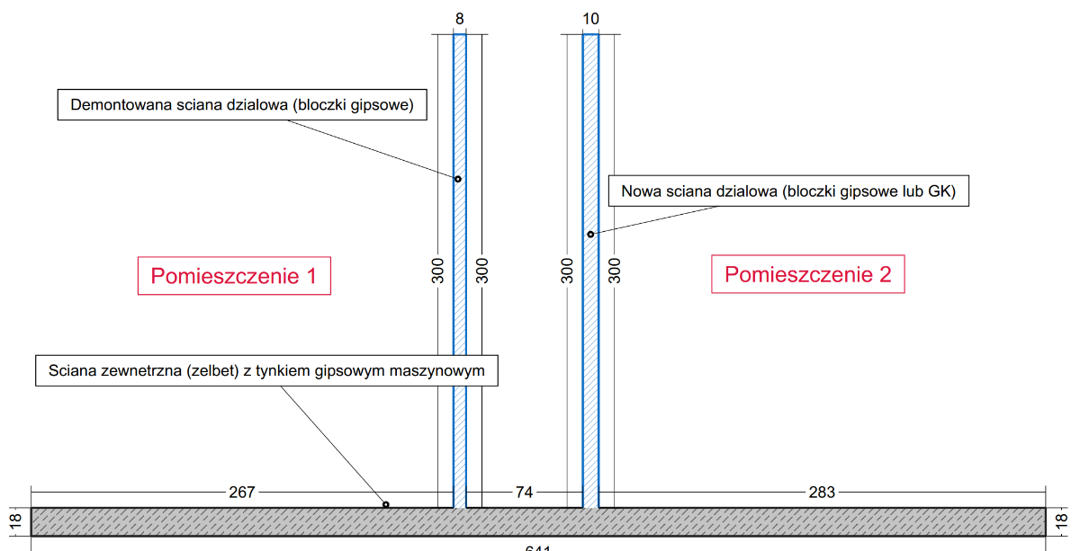

  13. Dzień dobry, W mieszkaniu chciałbym przenieść ściany działowe. Dla uproszczenia niech będzie to tylko jedna ściana działowa, dołączyłem grafikę. Prace chciałbym komuś zlecić, bo się na tym nie znam, ale samemu najpierw chciałbym zrozumieć problemy. Proszę o pomoc. W standardzie deweloperskim wykonano: - ściany działowe z bloczków gipsowych (multigips) 8 cm. Są one już oszpachlowane (do poprawy). Nie trzeba było ich tynkować. - jastrych cementowy zatarty na gładko. Jeden poziom w całym mieszkaniu. Zapewne są dylatacje obwodowe w każdym pomieszczeniu i inne dylatacje techniczne (np. salon jest długi więc pewnie będzie przecięty w połowie itp.). - tynki gipsowe maszynowe na żelbetowych ścianach zewnętrznych mieszkania oraz na suficie. Z tego co rozumiem, po usunięciu ściany działowej, powstaną pasy: - Bez jastrychu pod ścianą, - Bez tynku nad, - Bez tynku na zewnętrznej ścianie żelbetowej. Oprócz tych pasów, jeszcze może się okazać, że pomieszczenia A i B mają różne głębokości tynków na ścianach/stropie. Posadzka powinna być niby taka sama. Tynki: Jak sobie poradzić z uzupełnieniem tynku na suficie i ścianach? Jak się postępuje w przypadku wyrównania grubości tynków pomiędzy pomieszczeniami? Może lepiej wyjdzie ten sufit zabudować płytami GM (nie robię obniżanego sufitu)? Jastrych: Czym uzupełnić pas pod ścianą działową? Czy ta łata powinna mieć dylatacje obwodową? Czy jak jastrych już wyschnie, to może go zszyć razem z posadzką pomieszczenia A? A może trzeba skuć całą posadzkę i na nowo zrobić? Docelowo planuję klejoną deskę. Nowa ściana multigips lub GK: Nie mogę jej stawiać bezpośrednio na jastrychu, bo akustyka będzie kiepska i się drgania będą przenosiły pomiędzy pomieszczeniami. Trzeba skuć pas pod ścianę, postawić ścianę, a później poprawić posadzkę? Dzięki za zerknięcie na to!
