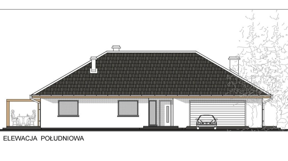

  1. Dzięki za odpowiedzi. Po konsultacji z architektem zostaje przy okapach opadających. Proste byłyby za wysoko, nie wyglądałoby to za ładnie. Co będę mógł zrobić to zamontować wiazary na murlacie. Podniesie się o 12cm i myślę że efekt będzie zadowalający.
  2. @d7d Tak też zrobię, jednak chciałem zasięgnąć jeszcze jakiejś opini. Dzieki za odzew.
  3. Witam, jestem na etapie zamawiania wiazarow do projektu indywidualnego jak niżej. Chciałbym uniknąć tzw. Efektu przygniecenia domu przez dach. Przekroj na zdjęciu. Dach 30 stopni. Postawić na wizary proste? A może opadające lub opadające z murlata? Wydaje mi się że jest troszkę mało miejsca pomiędzy podbitka( zamknieta) , a górna częścią okna. Jakieś rady?
  4. Witam, jestem na etapie zamawiania wiazarow do projektu indywidualnego jak niżej. Chciałbym uniknąć tzw. Efektu przygniecenia domu przez dach. Przekroj na zdjęciu. Dach 30 stopni. Postawić na wizary proste? A może opadające lub opadające z murlata? Wydaje mi się że jest troszkę mało miejsca pomiędzy podbitka( zamknieta) , a górna częścią okna. Jakieś rady?
