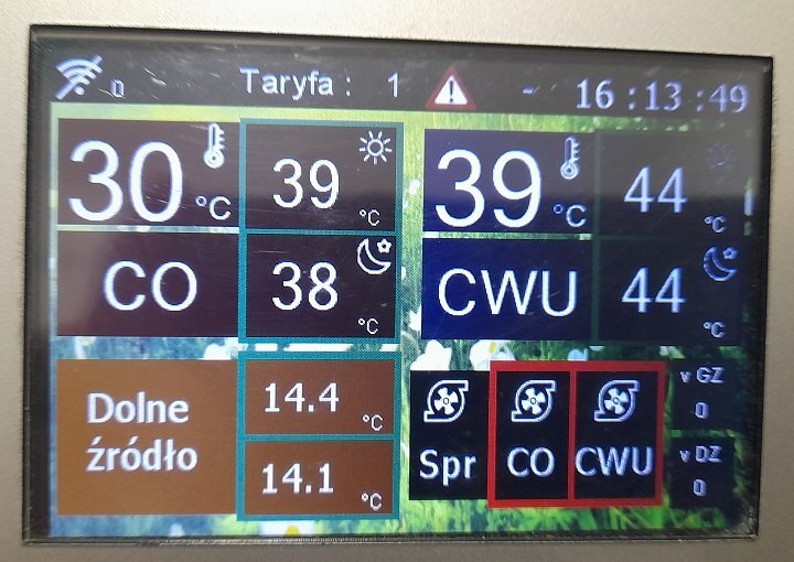

  10. chemik109
    Pompa Konceptus
    Były jakieś vouchery rozsyłane i razem z nimi to info. Do nas info przyszło chyba z adresu poczty elektronicznej KWANTE. Teraz wiem, że po likwidacji jednostki lokalnej Konceptus (JDG). Dzisiaj znowu pojawiła się taryfa 178. Czyli jak na zdjęciach , bufor z wodą stygnie, a sterownik widzi co innego, tj. zamiast 30st.C widzi 41. Po krótkim resecie przez odłączenie zasilania do pompy, zaczyna normalnie działać.

  15. chemik109
    Pompa Konceptus
    Mamy od Konceptusa cały układ. Faktycznie coś się dzieje złego w tej firmie. Dzisiaj akurat wystąpił problem z pompą i szukałem info. Zawiesił się ekran pompy, tzn. chyba sterownik. W domu chłodno zaczęło się coś robić, pompki pracują, a woda zimna już. Na ekranie wszystko pięknie- na buforze niby 39 st. na co, na cwu 44. A wszystko zimne. Odłączyłem zasilanie i po ponownym starcie okazało się, że woda ma temp. 22 st. C i pompa włączyła się. Mam nadzieję, że to nie jest początek jakiejś złej historii. Dzisiaj powtórka. Zapiąłem film obrazujący ten smutny fakt. HV_20251203_20_38_32.mp4
