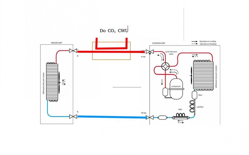

Gotowy wymiennik na ciśnienie 45bar to ok 800-1000zl. Moze nawet taniej, zależy jaką ma powierzchnię wymiany. Patrzę na takie ok 1-2m2. Zrobić z rurek też można, ale dla 8mm powierzchnia 1m2 to ok 50mb rury... Sporo. Mozna dolutowac jakies boczne płaskowniki do rurki, ale to już zabawa. Sens calosci widzę tak: jesień zima wiosna -grzanie klimą, która dogrzewa podłogówkę, zimą dodatkowe ogrzewanie elektryczne. Lato -przy chłodzeniu odbiór ciepła z klimy do cwu. Cwu dodatkowo grzane elektrycznie do wymaganej temeratury. Może też grzanie cwu klimą, przez zrobienie przeróbki jednostki wewnętrznej- oszukanie wentylatora i czujników temperatury -akurat dla mnie elektronika to nie problem, ale to opcja. Wtedy przez jednostkę wewn czynnik przechodziłby tylko, bez oddawania ciepła do pomieszczenia. Na koniec po określeniu zapotrzebowania na energię elektryczną, na cały rok, planuję montaż paneli PV na kredyt z programu czyste powietrze i wywalenie pieca na (nie)ekogroszek.- 4 odpowiedzi

Siema, Mam pytanie, czy ma szansę zadziałać taki układ: Klimatyzator typu split, zamontowany tak, że jedna z dwóch rurek łączących jednostki, dokładnie ta "gorąca", ma po drodze zamontowany jeszcze wymiennik płytowy. W trybie grzania, gorący czynnik z jednostki zewnętrznej przechodziłby najpierw przez ten wymiennik, potem do jednostki wewnętrznej. W trybie chłodzenia, czynnik zimny najpierw przechodziłby przez jedn. wewn., potem przez wymiennik, do jedn. zewn. Wymiennik, którego obieg hydrauliczny po drugiej stronie byłby odpowiednio sterowany, miałby za zadanie odbierać część ciepła w trybie grzania i dogrzewać podłogówkę, a w lato może podgrzewać wstępnie c.w.u. ciepłem odzyskanym przy chłodzeniu. Interesuje mnie właściwie głównie zagadnienie prawidłowej pracy "termoobiegu czynnika" czyli czy wstawienie takiego elementu w obieg, może powodować jakąś anomalię w procesie przemian gazowych jakie następują podczas pracy klimy? Taką przeróbkę chciałbym wykonać w najbliższym czasie, na nowym zestawie, i szukam fachowca od klimatyzacji do podłączenia (Wrocław). Ktoś chce się przyłączyć do eksperymentu? Pozdrawiam KK
