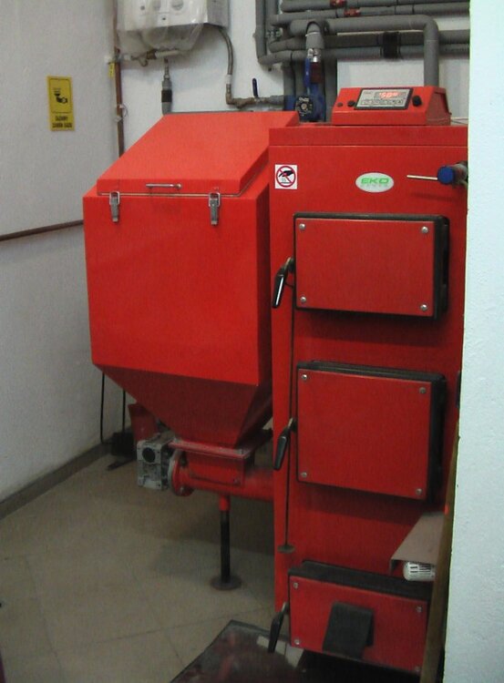

	Tak, tak wiem, że niestety nie ma regulacji. Przesłonka jest otwarta na może 30%-40%. Ale w sobotę zrobiłem rewolucję z częściowym skutkiem zadowalającym. Mój kochany Ekocentr 25KW miał zawaloną komorę nadmuchu retorty. Zgasiłem dziada i po ok. 2 godzinach rozebrałem górny kielich retorty, po czym zajrzawszy do środka stwierdziłem, że leży tam mnóstwo śmieci popiołowych itd. Jedyne rozwiązanie to odkręcenie 3 nakrętek M10 od spodu. Wszystko byłoby fajnie, jakby producent retorty pomyślał trochę o użytkownikach i wykonał to w inny sposób ponieważ każda z 3 nakrętek się ukręciła wraz ze szpilką w środku [!!!]. Myślałem, że mnie krew zaleje. Wyczyściłem tam ile tylko było można, wsunąłem szufladę i dekiel podparłem od spodu na jakichś puszkach, żeby było w miarę szczelnie. Plusy: zdecydowanie poprawiło się palenie na retorcie, palenisko nie zapada się i węgiel się lepiej dopala Minusy: urwane 3 nakrętki/szpilki mocujące dekiel od spodu retorty - teraz muszę szukać spawacza akrobatę co mi tam coś wymyśli. Czy tylko ja miałem takiego pecha z deklem od czyszczenia komory powietrznej, czy nikt tego nie czyści, bo Googlach nic nie mogę znaleźć. Myślę przyspawać tam 2 zasuwy metalowe, albo jakieś zaczepy ??! Stosuję jako wyjściowe parametry schemat ze str.15 http://www.defro.pl/images/stories/PDF/defro-komfort-eko.pdf Obecnie mam: podawanie 10s., przerwa 85s. przedmuch co 15min. na czas 15s. Spróbuje ustawić mu ~30% mocy wg schematu czyli: podawanie 5s., przerwa 60s. pokombinuję z nadmuchem. Po ostatniej przygodzie jestem mocno skierowany w kierunku gazu, albo faktycznie postawię jakiegoś PIDa, bo mnie wkurza to kręcenie przesłoną wentylatora w zależności od temp na zewnątrz... wczoraj było 15stopni na dworze...

	Ja na swoim Ekocentr 25KW i "ekstra zaawansowanym" sterowniku GECO G403-P02 wyciągam ok. 23kg na dobę. Zasypuję w sobotę i do zera spaliłby zbiornik w niedzielę. Zużycie godzinowe poniżej 1kg. Na piecu 60stopni, ręczny zawór trójdrożny w trybie mieszania ustawiony na 3 i głowice termostatyczne na grzejnikach. Na parterze częściowo podłogówka. Obwód narazie zamknąłem i przełączyłem na termę gazową... mam bardzo małe zużycie wody ciepłej - nie wiem czy jest sens grzać 150l zbiornik dla małego zużycia wody. Zresztą po analizie stwierdzam, że jest źle wpięty, bo za zaworem 3-drożnym więc temperatura taka jak w C.O. Powierzchnia ~160m2 ocieplony z 3 stron 10cm wełną mineralną... 4 strona dzięki kochanemu sąsiadowi [dom w granicy] nie ocieplona. Piętrówka z czego piętro to poddasze użytkowe ze skosami, czyli nie pełne wysokości pomieszczeń. Zastanawiam się czy jest sens inwestycji w sterowniki wyższej generacji PID itd. Szukam na razie optymalizacji ręcznie, chcę też kupić termometr spalin dla kontroli temperatury oraz w przyszłości zmienić zawór na 4-drożny. Na razie uzyskałem powyższy wynik - nie wiem, czy piec 25KW jest w stanie niżej zejść z zużyciem przy obecnych dodatnich temperaturach. Do regulacji używam instrukcji znalezionej tu na forum od producenta DEFRO - str.14 i str.15 http://www.defro.pl/images/stories/PDF/defro-komfort-eko.pdf

	Witam. Od 3 tygodni posiadam i użytkuję piec Ekocentr 25KW. Dom około 180m2, stan - zamknięty, ale nieocieplone poddasze użytkowe, tzn. folia i blacha. Ściana z suporeksu 25mm ocieplone z 3 stron wełną 10cm. Jedna ściana nieocieplona dzięki "miłemu" sąsiadowi. Obecne ustawienia sterownika: u0: 55st. u1: 23s podawanie u2: 40s przerwa w podawaniu u3: 5min podtrzymanie u4: 15s przedmuch w podtrzymaniu Dmuchawa przysłonięta w ~85%. Zawór trójdrożny ustawiony na 2 w 10stopniowej skali. Efekt jest taki, że piec bardzo szybko stygnie po przejściu w podtrzymanie. Po zejściu na 53stopnie zaczyna się tryb pracy i w 4 minuty osiąga zadane 55 stopni. Niestety po 4 minutach znów spada na na 53st. i tak w kółko. Nie ma prawie wogóle trybu podtrzymania. Minimalne ustawienie to 5 minut, ale nigdy do tego nie dochodzi. Grzejniki w domu gorące, a temperatura około 16-17 stopni. Palenisko retortu wygląda ok. Gdzie szukać przyczyny tak szybkiego spadku temperatury?? Czyżby, aż tyle uciekało przez "dach"??
