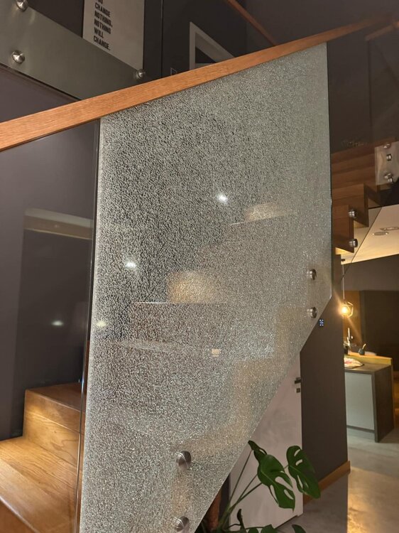

Ponad 9 lat od montażu , schody dębowe dywanowe mocowane do ściany po dwa pręty na stopień zdecydowały się odbić sobie lata wycierania i szorowania . Pytanie co z tym fantem zrobić ? Wymienię balustradę tylko czy to będzie w jednej linii z pozostałymi szybami? Czy to znów nie strzeli????
