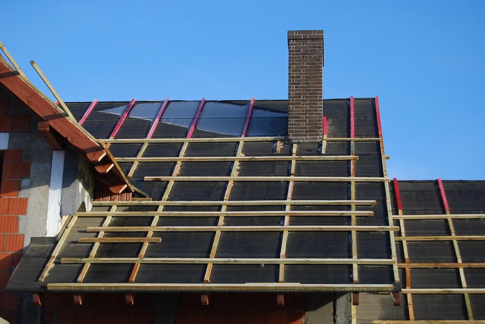

Witam Sytuacja jak na zdjęciu. (Łaty bite tylko do poruszania się po połaci narazie) Od przodu lukarny tam gdzie jest biały styro pionowo - za nim jest słup więźby. Po słupem idzie jedna z czterech głównych krokwi - 20x14. Ona jest zgodnie z projektem przycięta tuż za murłatą. I teraz w projekcie obok tej dużej krokwi dobita jest krokiew 20x8. Bok lukarny wykonany z płyty OSB zlicowny z krawędzią tego białego styro. Zanim dach był deskowany - ekipa zrobiła mi docieplenie boków lukarny - styro szary 20cm (taki będzie na całym domu). Tyle, że jak przyszedł majster od dachu - musiał przykręcić tę brakująca skrajną krokiew - stąd usunał szary styro, zamocował krokiew. Efekt taki, że mam przerwane ocieplenie. Deskowanie z papą dochodzi do OSB lukarny (od środką będzie wełna). Majster od dachu chciał teraz dokleić szary styro - ale tak, że zostawia nabitą kontrłatę i potem doclowe łaty i niejako dostawia ten szary styro. Efekt taki ,że deskowani z papą podcina mi te 20cm szarego styro. Kierownik stwierdził, że to jest do przerobienia. Kazał wyciąć te deskowanie przy krokwi i dać ciągłość ocieplenia. Z kolei majster od dachu - mówi, że jak nie będzie miał oparacia łat na tej krokwi przy lukarnie - on tego nie widzi. W mojej ocenie, chyba można było odsunąć tę krokiew od lukarny z 10cm i ocieplić to w ciągłości Jakie teraz najlepsze rozwiązanie ?
