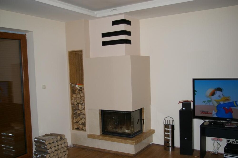

ok, znam gościa co budował, wiem gdzie mieszka, jak go spotkam przekaże uwagi ) póki co używam kominek już ładnych parę lat i śladów zabrudzenia brak, ani na obudowie, ani na suficie, jak również na luftach... szczelina między obudową i wkładem wygląda mniej więcej tak jak na zdjęciu - za mała??
myślę, że wszystkie szczeliny są na miejscu, nawet lekko przewymiarowane.... proszę zerknąć na zdjęcia z budowy, wszystkie można zlokalizować pozdrawiam Jacek

zdjęcia może nie najlepsze, ale tak to mniej więcej wygląda - od razu info dla wszystkich sceptyków: kominek działa, grzeje, nic nie pęka, nie dymi itd.... ) ostatnio (aż wstyd przyznać, że tyle czasu to czekało) podłączyłem podświetlenie w schowku na drewno - pasek z didami od góry - działa razem z podświetleniem otoku w salonie, całkiem ładnie wyszło (oczywiście w mojej ocenie). Pozdrawiam wszystkich budowniczych DIY - sam zbudowałem pół domu i gdybym budował drugi, zbudowałbym cały sam ) Jacek

Rura została podłączona bezpośrednio do wkładu przez flexa, zupełnie jak na pierwszym zdjęciu. Trudno na etapie fundamentów dokładnie wyliczyć gdzie i jaki będzie wkład...
Możej, rura o któej piszesz jest podpięta bezpośrednio do wkładu i doprowadza powietrze potrzebne do spalania. Przez szczelinę w cokole i wokół wkładu jest zasysane powietrze, które się ładnie ogrzewa i wylatuje sobie górnymi luftami lub kratkami (zależy kto co ma).
