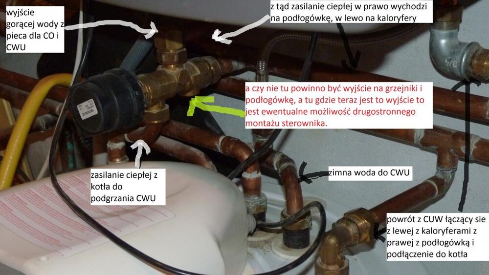

Jeżeli chodzi o sterownik to nic mi się nie zalało nigdy. A to całe podpięcie nie powinno wyglądać tak jak zaznaczyłem na poniższym obrazku (tekst na czerwono)?
0_o nie wiem nie znam się i szczerze powiem, że nie wiem jak wygląda zawór 3dr, parę postów wyżej załączyłem zdjęcie jak to podłączenie wygląda u mnie jak możesz to zerknij i powiedz czy widzisz tam u mnie zawór 3dr.
W sumie ja też nie wiem jak to dokładnie działa, ale wydaje mi się, że rórka wychodząca z pieca rozchodzi sie w dwie strony, jedna strona zasila grzejniki i podłogówkę, a druga strona zasila zasobnik i to na niej zainstalowany jest zawór. Jeżeli zamyka on dopływ wody do zasobnika to wiadomo, że ciepła woda uderzy na grzejniki i podłogówkę. Ale jeżeli zawór otwiera dopływ wody do zasobnika i zaczyna pompować wodę w ciepłą w zasobnik to w jaki sposób zamknie on tą druga stronę na grzejniki skoro zawór zamontowany jest po stronie zasilającej zasobnik. A może to ja coś źle rozumiem z tej automatyki.
mystic2 jak możesz zerknij (innych też proszę o ocenę) na podłączenie mojego kotła czy wygląda to u Ciebie tak jak u mnie. Ja mam wrażenie (a raczej tak jest bo sprawdzałem organoleptycznie), że kiedy powinna być podgrzewana tylko CWU to ciepła woda w tym czasie pchana jest również w pion idący na parter i poddasze. Po prostu rurki tam idące są gorące.
