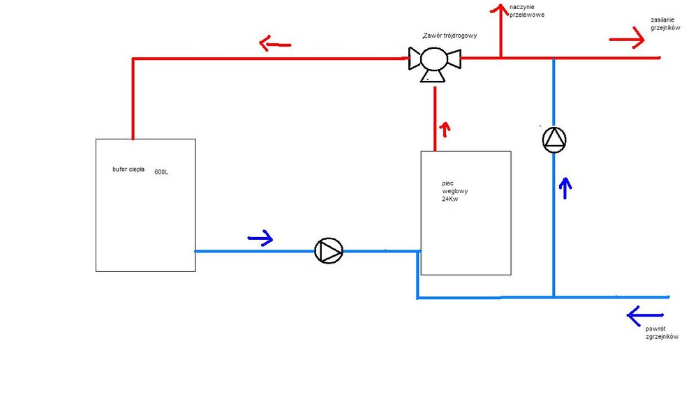

	Pomysł na bufor ciepła schemat podłaczenia ?poselrulez odpowiedział poselrulez → na topic → Ogrzewanie Mysle ze w ten sposób zejak zamknie sie zawór trójdrożny to pompa sama wyssa z bufora ciepła wode albo sie myle
	WItam dom ma 75m2 parterowy ocieplony w miare . Piec jest stary przewymiarowany bo az 24Kw i ( w domu 6 x grzejnik żeliwny po 7 żeber ) ale posiadam zbiornik 600L i mam zamiar wykorzystac go jako bufor bo mase ciepła sie marnuje . Wymyśliłem takie połączenie wszytskiego w całośc jak widac w załączniku . Prosze o uwagi i sugestje jak rozwiazać to lepiej trzymajac tego ze ma byc tanio / 2 pompy mam na stanie + zawór trujdrogowy mieszający
