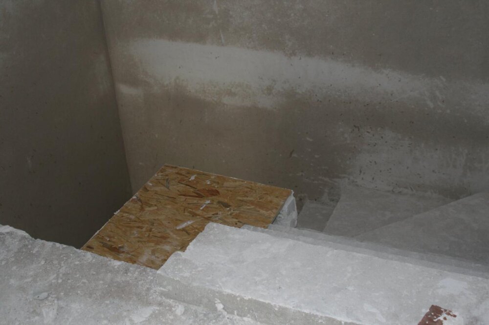

Witam Sufit łazienki dolnej jest skonczony płyta osb która, jak na razie, nie jest zrównana z podłogą na poddaszu. Zastanawiam się jak podejść do problemu, czy zostawić tak jak jest czy podciagnąć boki tego sufitu tak aby był zrównany z podłoga na poddaszu. Na ile to jest łopatologicznie nie mam pojecia, może zdjęcie coś rozjaśni. Bardzo dziekuje- 2 813 odpowiedzi
