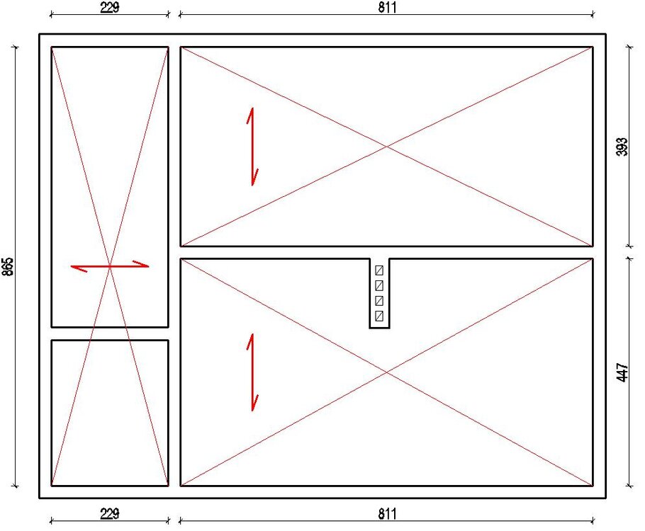

  3. Witam, mam pytanie do osób znających się na konstruowaniu zbrojenia stropów (nie mam zamiaru tego wykonywać, poprostu jest to pytanie teoretyczne;) Dajmy na to, że mamy sytuację jak na rzucie i chcielibyśmy wszystko przykryć 3 płytami jednokierunkowo zbrojonymi. Pytania: - czy w polu 4,47m x 8,11m można zastosować strop jednokierunkowo zbrojony? Niby jest warunek, że 2x4,47m < 8,11m, ale czy można go zignorować w tym wypadku? - jeśli można, to jak zbroi się okolice komina? czy da się to zrobić? - jak wygląda połączenie zbrojenia płyty 2,29m x 8,65m z pozostałymi dwiema płytami, bo pracują w innych kierunkach, czy jest tam konieczne zbrojenie górą? jeśli tak jak to się konstruuje? Z góry dzięki na odpowiedź na TEORETYCZNE pytanie. Wiem, że gdybym chciał to budować to należy się udać do uprawnionego konstruktora. Pozdrawiam
