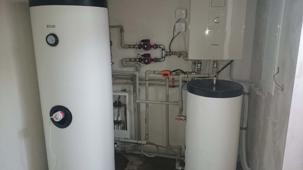

Cześć, przeniosę się z wątku głównego Panasonica Mam problem z instalacją PC - a mianowicie - duże zużycie prądu i małe przepływy na rotametrach. Posiadam 3 pompy obiegowe (parter (7 obwodów), piętro (5 obwodów), łazienka na dole) pracujące odpowiednio na biegach 3, 3, 1. Układ w załączniku. Ustawienia krzywej out LO -7, out HI 10, h20 lo 42, h20 hi 33. Rotametry rozkręcone na max, dają przepływy 1.2-2 Zmierzona temperatura zasilania 33, powrotu 25 pomimo, że dla obecnego 0`C na dworze powinno być ok 42`C Dzienne zużycie oscyluje w okolicy 50kWh (w nocnej). Zużycie przez 4lata 26000kWh. Po wyłączeniu pompek o godzinie 6 pompa nadal pracuje przez ok 2.5h. Dlaczego? Co może być przyczyną braku rozgrzewania do zadanej temperatury? Jaka jest przyczyna małych przepływów? I jeszcze jedno pytanie - czy moja pompa ciepła to t-cap? Zdjęcia instalacji wraz z naniesionymi kierunkami załączam

Pompa sdc09f3e8. Tak, pomaranczowe to zawor 3D cpw/co. W bufor wchodzi chyba faktycznie z dołu, zawór ukośny jest chyba faktycznie odwrotnie i jest na zasilaniu pompek

Codix, pompa ma zadane 48, a wypluwa 33

Wklejam zdjęcie z instalacji. Jedyne co zostało zmienione, to dołożona osobna obiegówka do łazienki. od razu powiem, ze parter i piętro są osobno / niezależnie ogrzewane

Pompki są podłączone na sprzęgło wodne. 48stopni. Jak daje na wyjście z pieca koło 48 to w instalacje idzie 33, jak dziś zmierzyłem. Po nagrzaniu podłoga ma kolo 26 stopni. Powinienem obniżyć krzywą? Zmniejszyć bieg pompki? Od czego zacząć?
