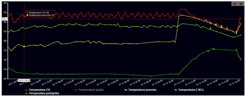

Wszystko wyczyszczone na ręcznych ustawieniach się idealnie spala ale na PID piec osiąga max 50 stopni nawet jak ma 60 stopni ustawione . Ustawienia Na PID: Parametry Mocy : min praca podawanie 3 sekundy max praca podawanie 4 sekundy min przerwa podawania 45 sekund max przerwa podawania 80 sekund min wentylator roboczy 20 sekund max wentylator roboczy 32 sekundy min obroty 100 max obroty 444 korekta powietrza 6% moc kotła 100% Kocioł ma ustawione temperaturę 60 stopni spada do 45 i ledwo osiąga 50 stopni ???- 4 odpowiedzi
Pytanie jakim parametrem ustawiać piec na PID aby kopczyk nie opadał i piec nie tracił temperatury z 60 do 45 stopni i później nie może tego osiągnąć i cały czas chodzi.

Czy ktoś wie jak ustawić, czy ustawienia ręczne mają wpływ na PID, oraz co zrobić jak piec nie osiąga temperatury i płomień jest strasznie krótki wentylator niby chodzi na 100% ale chodzi jak na 10%- 4 odpowiedzi

Problem w tym że widać ładnie temperatura się reguluje jak piec jest włączony na ogrzewanie domu to temperatura między 53-55 zgodnie z histerezą 2 stopnie ale jak przełączę na tryb letni to temperatura spada tak nisko do nawet 45 stopni i nie podnosi się, lub podnosi się ale słabo do 50 stopni, i jak po całym dniu włączę wieczorem ogrzewanie domu to spada do 40 stopni i wywala błąd że temperatura się nie podnosi, może ktoś coś doradzi ? Wydaje mi się że wtedy za słaby jest ogień i żar za nisko i dlatego zanim się rozpali to wywala błąd.- 15 odpowiedzi

Witam , mam pytanie jak zwiększyć płomień aby piec się szybko nagrzewał i żar nie schodził niżej w głąb retorty: Zaznaczam ze spala się super ale trochę schodzi w głąb na trybie letnim i jak przełączę na ogrzewanie nie może się nagrzać bo ma za nisko płomień i włącza mi się alarm temperatury Mam ustawienia : czas podawania 12 sekund przerwa podawania 72 sekundy czas podawania w przerwie 20 sekund przerwa podtrzymania 30 minut wentylator w podtrzymaniu 15 minut wentylator 30% Węgiel bezpośrednio z kopalni wysokokaloryczny.
