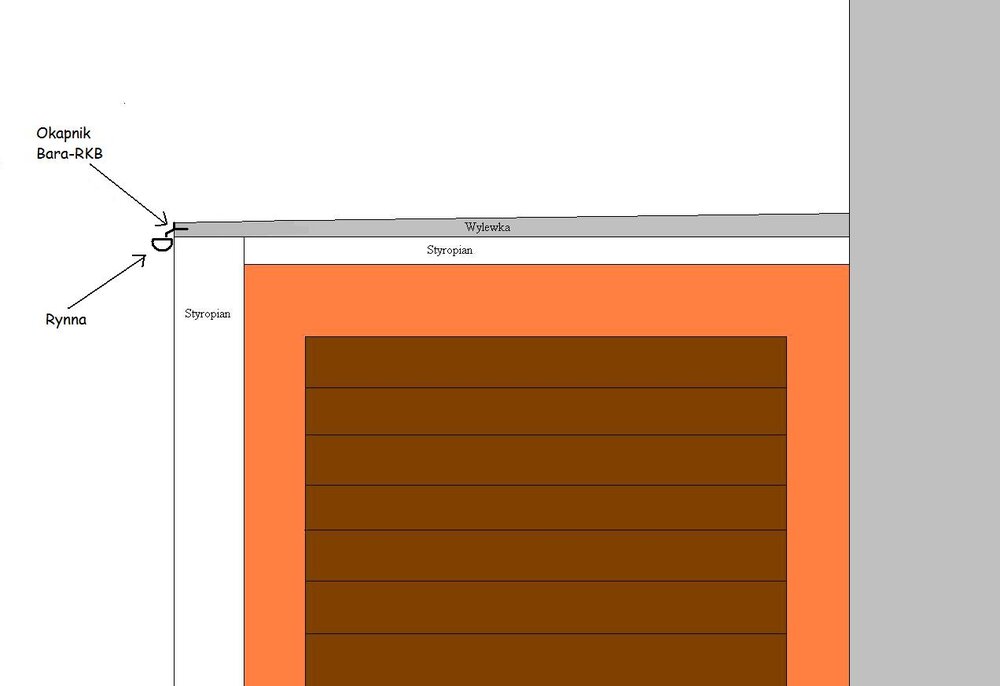

Czy trzeba robić okapnik dookoła tarasu??
ekokamil odpowiedział ekokamil → na topic → Podłogi, schody, taras
Fileiro, ale po co dawać obróbkę blacharska na murek? -
Hej słuchajcie, tak w kwestii tych barierek - a jakby tak obmurować taras dookoła? W sensie zrobić taki murek, choćby na wysokość 20-30cm ponad poziom wierzchniej (ostatecznej) warstwy tarasu, to wtedy można barierki montować do tego murka i nie przebijamy się wtedy przez izolację przeciw wodną tarasu. Tylko jak wtedy robi się odprowadzenie wody z tarasu? Kamil -
Kobi, Dzięki za rysunek. A jak planujesz zakończyć taras? Widzę że chcesz wierzchnią warstwę wylewki wylać poza obrys płyty i styropianu.... jak Ci się to będzie trzymać? -
Dostałem wycenę na Schluter Bara RKB. Tak jak wspominał Fighter - trochę to kosztuje - 210zł za 1 sztukę profilu o długości 2,5m. A więc 84zł za mb. Decyzja? - szukam dalej Kamil -
Witaj Aglig, No te barierki spędzają mi sen z powiek Moja niechęć spowodowana była tym że mój wykonawca upierał się że trzeba przedłużyć płytę tak aby wystawała za ścianę o 10cm. Czyli jeśli przyjąć tak jak Ty że dajemy 8cm styropianu to on chciał przedłużyć płytę o 18cm - po to aby jeszcze 10cm wystawało, rozumiesz? A to już jest moim zdaniem nie do przyjęcia i dlatego tak kombinuję. Kamil -
Fighter mam nadzieje ze się mylisz Wyslalem wczoraj zapytanie do firmy handlujacej tym w Krakowie, zobaczymy co napiszą.. Serwis24 wklejaj swój rysunek, nie czekaj na mnie, zresztą ja sam chętnie coś podpatrzę bo czasu coraz mniej a niewiadome się mnożą zamiast stopniowo znikać... co to cholera, fatum jakieś ? Kamil -
Hej, Poprawiłem trochę rysunek. Dzięki fighter1983 znalazłem takie cudo: http://schlueter-pl.schlueter.de/produkt.aspx?doc=2068.xml&pg=funktion Do tego zrobię rynnę i powinno być miodzio Tylko teraz rodzą się takie problemy - nie za bardzo rozumiem dlaczego nie dało by się tego okapnika zamontować w wylewce, dlatego na rysunku dalej jest umieszczony w warstwie wylewki. Jeśli by go dać do warstwy ocieplenia i przykryć wylewką to on będzie wisiał tak trochę nisko, nie? A poniżej okapnika będzie jeszcze rynna! Nie wiem czy to będzie dobrze wyglądać.. Druga sprawa - naprawdę barierki montuje się do ściany?? Zawsze myślałem że do podłogi. Niech mi ktoś teraz wytłumaczy jak niby zamontować barierki do ściany która będzie ocieplona 20cm styropianu, ja z moją wyobraźnią wysiadam :/ Trzecia sprawa - do Serwis24 - rysunek wykonałem tylko tak dla picu i uwzględnia on tylko te rzeczy które aktualnie sprawiają mi kłopot Izolacja wodna, papa i takie tam - wiadoma sprawa - ale do tego dojdziemy zapewne dopiero po łikendzie Pozdrawiam wszystkich zainteresowanych, Kamil -
Nawiązując jeszcze do dyskusji Odaro i Jareko , Wydaje mi się że tam gdzie jest sam styropian wystarczy go normalnie wykończyć tak jak wykańcza się ścianę - czyli klej, siatka, tynk.. Tak jak napisał Jareko - przed tym będzie barierka a za nią się nie będzie chodzić więc nie ma się o co martwić Dalej nie rozumiem po jakiego grzyba miałbym nadlewać ten beton i robić sobie betonowy okapnik wychodzący poza obrys ocieplonej ściany?!? Ale może to ja jakiś dziwny jestem bo właśnie wczoraj usłyszałem od tego Pana że on chce mi dobrze zrobić a ja wydziwiam... Kamil
