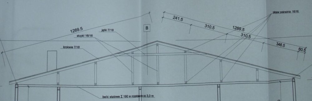

	UK to nie Polska to po pierwsze po drugie nie wiem gdzie szukać. Cały projekt kosztował 14 tys więc nie uważam to za małe pieniądze. Wszystkie papiery dostarczałem ja. To napisałem dla porównania bo na pewno za 400 czy 500 nie znajdę. I nie chodzi tutaj o koszty tylko o czas. Jak już jesteś tamkim projektantem to możesz się wypowiedzieć na temat zasadności tych dwuteowników dlaczego jest taka rozbieżność ilościowa. Pozdrawiam ps. przecież nie ma potrzeby wykonywania tego wiązara na ziemi jeśli by tak było to zostały by zamówione gotowe u producenta. Można to zrobić bez problemu na dwuteownikach. Ponawiam powyższe pytanie elka51
	Szukałem dzisiaj niestety nie mam szczęścia cena wyjściowa to 3tys. I odpowiedź za 2 tygodnie. Czy możesz jaśniej??? W dodatku ten pierwotny projekt opiera się na 3 dwuteownikach 160 a nie na 16 dwuteownikach 200. Rozbieżność jest kolosalna. Niestety wtedy był taki problem że czas naglił ponieważ gmina uchwaliła plan zagospodarowania przestrzennego w dniu w którym ja pojechałem złożyć podanie o warunki zabudowy. Całość znajduje się obecnie na terenie który nie jest przeznaczony do zabudowy. Linia zabudowy kończy się 15m przed tym budynkiem.
	Z tą płytą OSB to może przesadziłem może to chodziło o jakąś pilśniową gr 22mm - nie pamiętam. Co do wiązarów to z początku miało być wszystko robione właśnie jako gotowe prefabrykowane ale potem zostało zmienione tak aby można było wykonać na budowie bez użycia dźwiga. Dziękuję za odpowiedzi dały mi dużo do myślenia. Poniżej jest dach z pierwszej wersji projektu. Robiła to osoba która nie miała uprawnień na budynki powyżej 1000m3 kubatury. Projekt nie został zaakceptowany przez organ wydający pozwolenie na budowę. Znalazłem po tym architekta który miał go przerobić tak aby było ok. Jednak zachorował. Wtedy z powodu braku czasu znalazłem biuro projektowe które robi projekty na całą Polskę i powstał ten "kuriozalny" dziwoląg.
	Niestety na 60 stron projektu tutaj nic takiego nie ma. O dwuteownikach jest tylko wspomniane że więźba dachowa jest oparta na I200 I300 i to wszystko. Ściany zewnętrzne mają 29cm działowe 19cm. Zapowiada się ciekawie a ja rozglądam się właśnie za tymi I200 I300 A i jeszcze jak zinterpretować murłatę z tego rysunku bo wg mnie wypadałoby zrobić ją z kawałków po 80 cm pomiędzy dwuteownikami.
