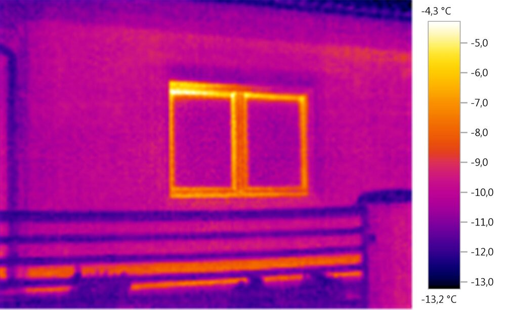

@geokart Dach mam kopertowy. To jaśniejsze miejsce to nic innego jak mylna interpretacja kamery odcinka dolnego ściany w kolorze czarnym ( pozostała ściana jest jasna ) .... Nie chcę tutaj robić wykładni emisyjności ciała czarnego, idealnie szarego itd itp. Chodziło mi tylko pokazanie homogeniczności ściany. Pozdrawiam Lopez- 12 odpowiedzi

Witam, w związku z tym, iż sezon grzewczy powoli dobiega końca, czas na podsumowanie efektów zastosowania ściany 1-warstwowej w kontekście kosztów ogrzewania i cwu ( pierwszy sezon grzewczy dla budynku ). O tym jaki dom budowałem, napisałem już w pierwszym poście - w tej kwestii nic się nie zmieniło. Na początek parę parametrów odnośnie temperatur ( wszystkie podane temperatury są temperaturami zadanymi ): - garaż w bryle budynku 30 m2 - 12 C - kotłownia - 8 m2 - 16 C, - salon z kuchnią - 75 m2 - między 6 a 14 - 20 C, między 14 a 23 - 21 C, między 23 a 4 - 19 C, - trzy sypialnie po 15 m2 - 19 C, - dwie łazienki po 10 m2 - 23 C, - korytarze razem ok 20 m2 - korzystają z ciepła odpadowego pozostałych pomieszczeń. Wszystkie zadane temperatury były uzyskiwane, poza paroma mroźnymi dniami gdy w garażu temperatura spadała do 8 C ( tutaj jednak ciepło "ucieka" bramą garażową ). Powierzchnia przeszkleń to ok 40 m2, okna trzyszybowe po stronie północnej, dwuszybowe po stronie wschodniej i południowej. Wszystkie okna na noc zamykane roletami. Kuchnia używana ( gotowanie obiadów ) 2 razy w tygodniu, kominek używany był 3 razy. Ciepło odpadowe ze źródeł alternatywnych więc pomijalne. Zużycie gazu na ogrzewanie i cwu. w okresie między 15.11.2012 a 15.04.2013 wyniosło 1270 m3. Piec gazowy, kondensacyjny nastawiony na maksymalną moc = 10 kW bez problemu dawał radę nawet podczas temperatur poniżej - 20 C. I to na tyle suchych faktów A teraz garść moich spostrzeżeń: - technologia wykonania ściany zewnętrznej budynku w bardzo niewielkim stopniu wpływa na jego różną energochłonność ( pod warunkiem wykonania ściany zgodnie ze sztuką budowlaną i przyjęciu porównywalnych parametrów ), - różnica między oknami 2 i 3 szybowymi jest w zasadzie pomijalna a w każdym razie na tyle niewielka, że wymaga rozsądnego rozpatrzenia czy w ogóle opłacalna jest dopłata do okna 3 szybowego, - najwięcej ciepła ucieka wentylacją i tutaj szukałbym potencjalnie największych oszczędności. Pozdrawiam Lopez- 12 odpowiedzi
