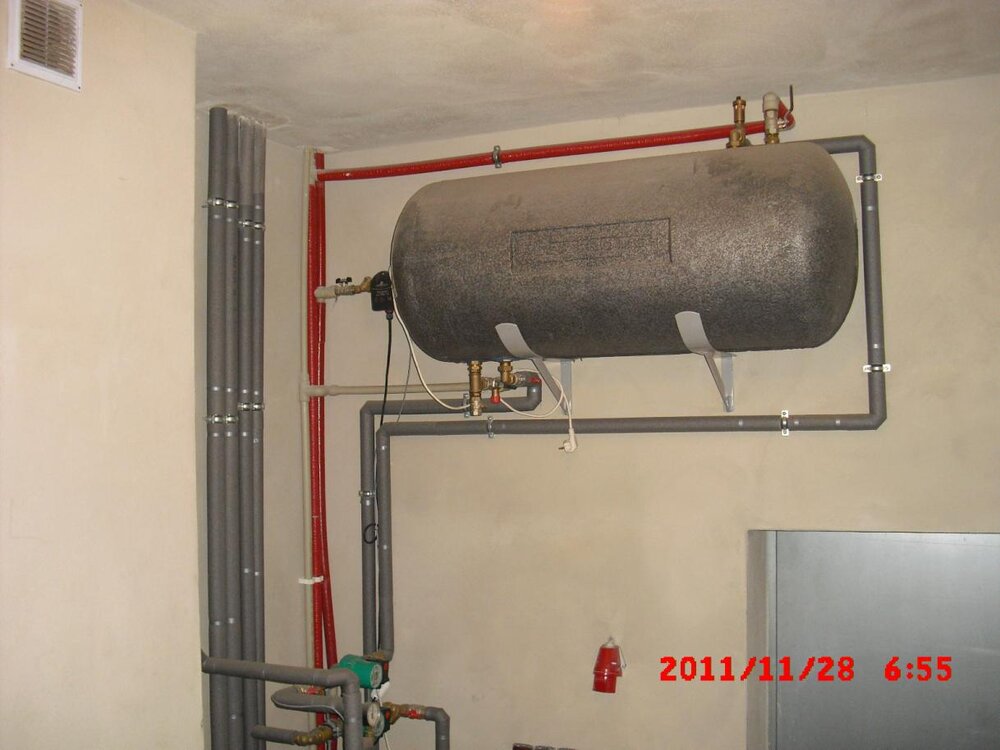

Witam, dawno mnie tu nie było:-) Wkleiłem pare zdjęć mojej kotłowni (nie patrzcie na datę zdjęcia są robione dzisiaj ) Jak już kiedyś pisałem mam sprzęgło hydrauliczne. Patrząc od góry: pompa CWU, CO, Podłogowa a na dole kotłowa. Pompy: kotłowa, podłogowa i CWU podłączone bezpośrednio do gniazdek. pozdro

Ogrzewam powierzchnie 200m w tym jakieś 180m ogrzewania podłogowego. pozdro

czp01 pale tego jakieś 15-16kg może troche więcej ale mam różnie pomieszane w workach, bo opał sypie do worków stawiam w kotłowni a potem do zasobnika. Dom nieocieplony 36cm solbet, pierwsza zima, intalacja otwarta na sprzęgle hydraulicznym dlatego tak fajna temperatura na powrocie. Tak mi się wydaje:) pozdro mucia
