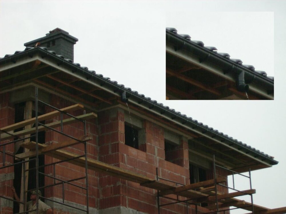

Sz. Panie Andrzeju Serdecznie dziękuję za poświęcenie mojej sprawie tyle uwagi! Naprawdę bardzo dziękuję! Przekazałem Pana uwagi mojemu wykonawcy i usłyszałem, że "najniższego" fragmentu kontr łaty nie widac bo jest przykryta folią - tak aby koniec folii "kapał" do rynny 8i chyba faktycznie tak jest jak się przypatrzec na zdjęciach. A do reszty Pańskich uwag to oczywiście wg mojego wykonawcy są nietrafione bo to i tamto, łaty według sznura i nie mogą byc krzywe ble ble ble... Nie wiem co robic - chyba skończy się faktycznie ekspertyzą na mój koszt niestety - jestem z Podbeskidzia (Bielsko-Biała) czy może Pan mi wskazac jakieś stowarzyszenie dekarzy lub tym podobne, które na moim terenie wykona mi fachową ekspertyzę za rozsądne pieniądze??? Jeszcze raz b. dziękuję Igor BB- 2 492 odpowiedzi

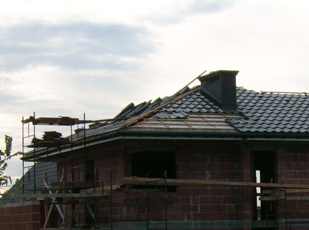

Panie Andrzeju Jest to poprawne czy nie i połac jest do poprawy? A i jeszcze zdjęcie fragmentu łacenia gdy dekarze poprawiali ułożenie - co Pan o tym sadzi??? Pozdrawiam IgorBB- 2 492 odpowiedzi

Sz. Panie Andrzeju Blisko 3 tygodnie temu pytałem Pana o powód nie składnia się dachówek pierwszego rzędu na okapie – pokazywałem zdjęcia etc. Przekazałem Pana odpowiedz mojemu wykonawcy. Miał coś popodkładać pod łaty, powymieniać dachówki etc. Po całym tym czasie w wyglądzie dachu niestety nic się nie zmieniło. Jak dalej „nie składają się” . Co więcej mam wrażenie, że dotyczy to nie tylko dachówki na okapie ale całej połaci dachu!!! Moi dekarze tez to widzą, ale mówią, że próbowali już wszystkiego i nie są wstanie nic z tym zrobić ;-(. Bardzo proszę o jakieś sugestie – jaka może być przyczyna nie składnia się wszystkich dachówek na dachu??? Przecież wszystkie nie mogą być krzywe! Może zostało źle wykonane łacenie??? A może cała konstrukcja dachu jest krzywa??? Jako laik mam wrażenie, że na moim dachu jest za duży odstęp między kolejnymi rzędami dachówek niż na innych dachach - dachówki ułożone są za luźno - nieściśle - może przez to tworzą się te szczeliny??? Proszę o jakąś podpowiedz bo moi dekarze rozkładają ręce. Pozdrawiam IgorBB- 2 492 odpowiedzi

Sz. Panie Andrzeju Mam pewne zmartwienie dot. właśnie krytego dachu. Dolny / najniższy rząd dachówek - Patrz zdjęcie - http://www.fotoszok.pl/show.php/96675_dach.jpg.html w niektórych miejscach ma "niepozamykane" zamki - tworzą się szczeliny - boję się nie szczelności, zawiewania śniegu etc. a ponadto nie wygląda to estetycznie. Na moje uwagi od wykonawcy usłyszałem, że to wina nierównej "dachówki". Dachówka jest moim zdaniem dobra - Creaton, a takie "szczelin" są dopuszczalne na krzywiznach,a nie w moim przypadku. Ponadto z drugiej strony domu (zdjęcie drugie): http://www.fotoszok.pl/show.php/96805_dach4.jpg.html 4-5 dolnych rzędów dachówek jest w mojej ocenie "zapadniętych" chyba przez złe (nie w tej samej płaszczyźnie) ołacenie dachu w tej części. SERDECZNIE PROSZĘ o opinie - cz to tylko moje "omamy" czy jednak wykonawca zawalił??? Pozdrawiam- 2 492 odpowiedzi
