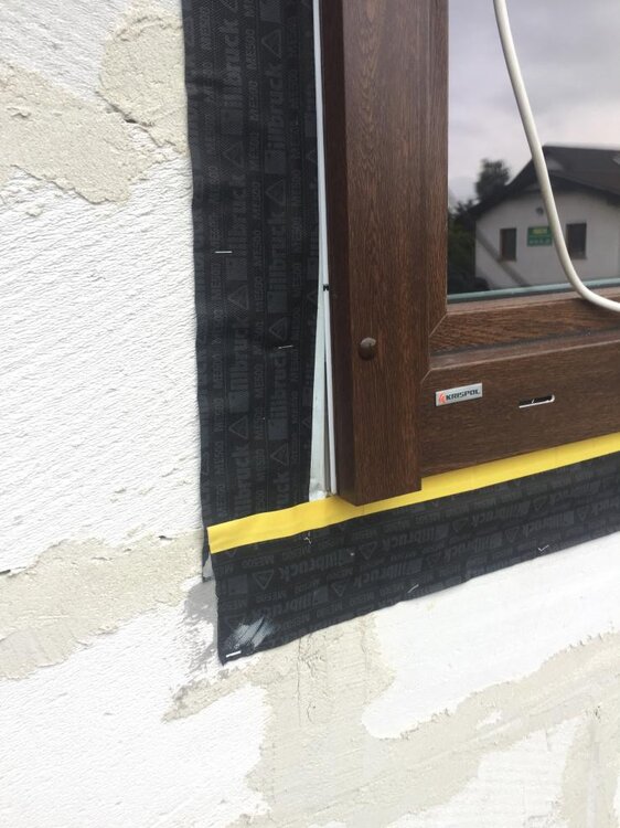

  4. Z tego co wiem to wyciskali jeszcze klej z tubki. A nie jest dziwne to łączenie taśmy z dolnym rogiem okna? Taśma nie powinna przylegać do okna na całej długości?
  5. Witajcie, firma MegaBud z Gdańska wykonała mi montaż stolarki okiennej. Na załączonych w wątku zdjęciach widać jakość wykonania taśm (jednej z wielu). Jako, że nie wydaje mi się aby to było zrealizowane profesjonalnie z chęcią usłyszę opinię niezależnych ekspertów. Szczególnie podejrzanej jakości wydaje mi się widoczna biała część taśmy przy samej ramie okiennej, czy takie wykonanie spełnia założenia jakie są stawiane przed taśmami illbruck? Pozdrawiam, Przemysław Ciesielski.
