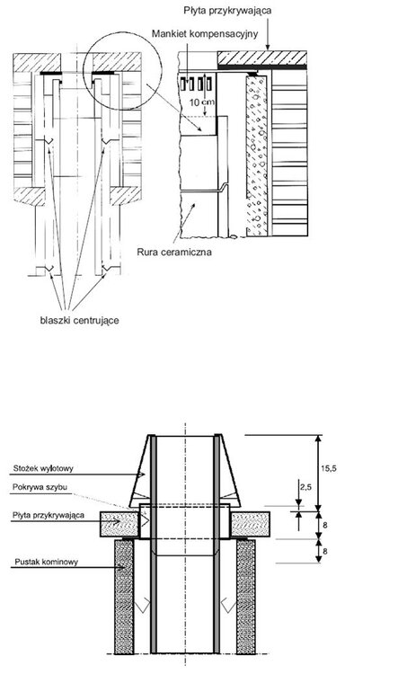

	  Źle wykonany komin systemowy - jak naprawić.Pi3cyki odpowiedział Pi3cyki → na topic → Ściany, okna, stropy, kominy, garaże Mam dwa kominy (obydwa tak samo wykonane) do kominka i do C.O., o C.O. się nie boje będę ogrzewał piecem pulsacyjnym - niskie temperatury, drugi do do kominka. Ale dom na lata, więc chce obydwa mieć dobrze. Wyczystka i przyłącze trójnika jest dobrze wykonane. Źle wykonali sam szczyt. Żeby przerobić tak jak w instrukcji muszę skuć całą czapkę, a wtedy mogą uszkodzić rury ceramiczne gdzieś poniżej i nie będę miał dostępu żeby to naprawić, pustaki kominowe mogą też popękać od uderzeń, beton to twarda sztuka , plus różne rzeczy na dachu - praca rozbiórkowa na dachu 35 stopni może spowodować więcej szkód niż na przykład moje rozwiązanie lub inna propozycja. W sprawie pożaru, szukam właśnie sposobu żeby to naprawić i spać spokojnie. Moje rozwiązanie jest bardzo zbliżone do tego w instrukcji, porostu dylatacja to będzie szczelina wentylacyjna a na górze będzie wykonany strażak +stożek wylotowy w jednym, który zabezpieczy przed dostawaniem się wody do komina.
	  Źle wykonany komin systemowy - jak naprawić.Pi3cyki odpowiedział Pi3cyki → na topic → Ściany, okna, stropy, kominy, garaże Jak bym chciał przywrócić stan zgodnie z instrukcją - zburzyć i na nowo, to bym nie pisał na forum. Mam skończony dach, dachówka, okna niedaleko komina i boje się że takie rozwiązanie może spowodować więcej zniszczeń niż pożytku. Od samego początku miałem swój plan ale chciałem usłyszeć inne koncepcje. Oto moje rozwiązanie, teraz oceńcie czy może być. Wykonanie: wokół rury wykonam dylatację, następnie wykonam nietypową nasadę komina (nietypowy strażak) i myślę że to załatwi sprawę. Znajomy da mi namiary na osobę która robi strażaki - kwestia dogadania konstrukcji strażaka żeby pasowała.
	  Źle wykonany komin systemowy - jak naprawić.Pi3cyki odpowiedział Pi3cyki → na topic → Ściany, okna, stropy, kominy, garaże z fotkami będzie problem - nie jestem kominiarzem i trudno mi wychodzić na dach jeszcze w zimie. Na załączonym rysunku w 1 postcie jest jak zrobił mi wykonawca. A teraz 2 sposoby jak miało być.
	  Źle wykonany komin systemowy - jak naprawić.Pi3cyki odpowiedział Pi3cyki → na topic → Ściany, okna, stropy, kominy, garaże trochę mrozu, trochę deszczu, trochę słońca, zapalisz w kominku i samo się zdylatuje a wtedy będzie się lalo do środka, wiec warto by to uszczelnić czymś elastycznym odp. Jaka pewność że pęknie beton wokół rury a nie rura w innym miejscu, Odciąć szlifierką trochę problematyczne wykonanie, wycinał ktoś kiedyś koło w betonie szlifierką. Wiercenie w koło no to może być jakiś pomysł, tylko czym to uszczelnić jeżeli Rura szamotowa przy temp. 300 stopni rozszerza się około 2 mm/mb, przy temp. 1000 stopni 4-5 mm/mb, a mój komin ma około 6mb.
	Witam Mam problem. Posiadam wykonany komin presto duo. Wykonawca który mi go wykonał postawił go trochę niezgodnie z instrukcją. Nie wykonał na szczycie komina żadnej dylatacji pomiędzy okrągłą rurą ceramiczną a wylanym betonowym daszkiem. Komin jest na gotowo - obudowany płytkami klinkierowymi. Proszę, jeżeli ktoś ma pomysł w jaki sposób to naprawić, przy jak najmniejszych szkodach.
