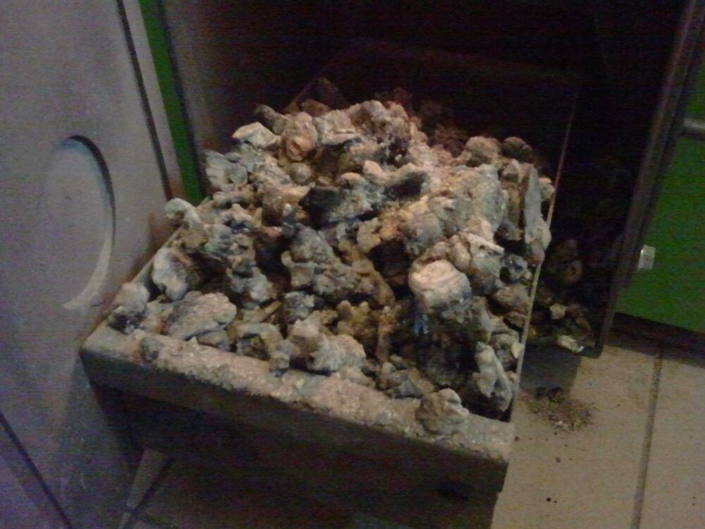

izabela7722 odpowiedział michalz2x → na topic → Kotły na paliwa stałe
Kocioł mocy 25 kw, zdjęcia na ustawieniach serwisanta z Pleszewa.. Polecam obejrzenia na youtube filmiku sztokera ( nie mojego autorstwa) jak podczas palenia sypie się żar do popielnika. Ustawienia :czas podawania 15/50, załączone adc i pid, temperatura na kotle 49 stopni -
U nas nadal ogromne problemy ze sztokerem. Najchętniej wyrzucilibyśmy go na złom i zamontowali nowy kocioł, bo ten to katastrofalna pomyłka. Serwis był już u nas 3 razy, przetestowaliśmy setki ustawień, w kotłowni mąż spędził mnóstwo godzin. Samo wybieranie popiołu i niedopalonych grud 2 razy na dzień to porażka. Wróciliśmy właśnie od sąsiada, właściciela kotła ogniwo eko plus- z 10 worków groszku ( tego samego co nasz) u niego 1( słownie JEDEN) pełny popielnik o gramaturze popiołu z papierosa. U nas przynajmniej 20 z takiej ilości. Ręce nam opadają, już po prostu nienawidzę tego kotła... -
