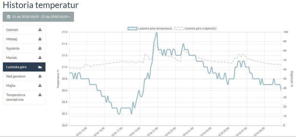

Generalnie nie wyszło tak drogo, SONOFFy nabyłem na alli, wraz z czujnikami temperatury/wilgotności kosztują ok 12$/szt. Fakt, że miałem kable, ale gdybym nie miał dołożył bym nadajniki i odbiorniki na 433MHz (zestaw nadajnik-odbiornik to koszt ok 2-3$) trochę przekaźników i głowice termostatyczne no i parę dni robótek ręcznych https://pl.aliexpress.com/item/Newest-SONOFF-TH10-TH16-Temperature-Humidity-Monitoring-Switch-Wifi-Smart-Home-Switch-Remote-Control-for-Smartphone/32820562536.html?spm=a2g0s.9042311.0.0.43F2Zs https://pl.aliexpress.com/item/free-shipping-1PCS-LOT-AM2301-in-stead-of-SHT10-SHT11-Digital-Humidity-temperature-sensor-DHT21-replaced/32730403311.html?spm=a2g17.search0104.3.8.50480374ZfVXaN&ws_ab_test=searchweb0_0,searchweb201602_5_10152_10151_10065_10068_10344_10342_10343_10340_10341_10084_10617_10083_10616_10304_10615_10307_10301_10313_10059_10534_100031_10604_10103_10142,searchweb201603_40,ppcSwitch_5&algo_expid=9ce1e81d-a284-4ce3-ac6d-52c15b2bcac0-1&algo_pvid=9ce1e81d-a284-4ce3-ac6d-52c15b2bcac0&priceBeautifyAB=2 https://pl.aliexpress.com/item/433-Mhz-Superheterodyne-RF-Wireless-Transmitter-and-Receiver-Module-with-Antenna-Remote-Control-Switch-For-Arduino/32828288511.html?spm=a2g0s.9042311.0.0.43F2Zs A tu link do super termostatu zrobionego przez pasjonata tematu: https://forum.supla.org/viewtopic.php?f=9&t=2237 -
Immergas Victrix X 2 v.2011-ustawienia,opinie,porady
loloslol odpowiedział adam998 → na topic → Ogrzewanie
Co do podłączenia do Victrixa może nie być łatwo, nie spotkałem nigdzie opisów protokołu komunikacyjnego, ale też nie szukałem zbytnio więc może to ktoś już ogarnął. Jeśli chodzi o moje sterowanie srefowe to zastosowałem 7 urządzeń SONOFF TH10 oraz CARV2. CAR trzyma pogodówkę, c.w.u oraz działa jako termostat pokojowy w jednej ze stref (salon, jadalnia, kuchnia). W pozostałych strefach zamotowałem termostaty TH10 sterujące głowicami termostatycznymi na rozdzielaczach. Na etapie budowy położyłem okablowanie z każdego pomieszczenia do szafek rozdzielaczy. Dzięki temu nie musiałem wchodzić w termostaty bezprzewodowe. Dodatkowo ponieważ SONOFFy mają możliwość podłączenia do sieci poprzez WI-FI można nimi zarządzać poprzez aplikację ze smartfona. Istnieje również możliwość wymiany oryginalnego firmware'u na alternatywny - co uczyniłem. Alternatywny soft (Supla) daje szereg dodatkowych możliwośći plus jest gromkie grono pasjonatów tworzących bardzo ciekawe oprogramowanie na te urządzenia. W efekcie termostatami można zarządzać zarówno z przeglądarki, jak również z telefonu, Aplikację można zainstalować u siebie lub na serwerze w chmurze, jedną z ciekawszych funkcjonalności jest rejestrator temperatury w każdym z monitorowanych pomieszczań - temperatura zrzucana jest do bazy co 5min - rewelacja, na podstawie odczytów można wręcz perfekcyjnie zestroić załączanie i wyłączanie ogrzewania w każdej ze stref aby uzyskać maksymalny komfort. Załączam zrzut z przykładowego odczytu w jednym z pomieszczeń. -

Witam, Od 4-rech lat używam kotła firmy Immergas Victrix X 24 2 I wraz ze sterownikiem CAR V2. Tylko podłogówka. Chciałbym wyposażyć mój system grzewczy w sterownie termostatami pokojowymi. Ogólnie z termostatami nie ma problemu - wystarczy podłączyć wyjście on/off termostatu do zacisków 40-41 victrixa oraz z każdego z termostatów trzeba wysterować głowicę na odpowiednim obwodzie przy rozdzielaczu. Mam następujące pytanie - jak pozyskać z CAR V2 sygnał on/off do sterowania głowicami obwodów na rozdzielaczu? Z informacji jakie udało mi się znaleźć w instrukcji i w sieci wynika, że konieczne jest przestawienie CAR'a w tryb ON/OFF oraz zastosowanie płytki przekaźnikowej. Pytanie - czy ktoś z Was wykorzystuje płytkę przekaźnikową lub ewentualnie zgłębił temat sterowania elektrozaworami (głowicami przy rozdzielaczu) z CAR V2? Znalazłem również w instrukcji w opisie zacisków kotła Victrix - tuż obok zacisków oznaczonych 40-41 jest zacisk 21opisany jako "Sygnał stanu strefy" - czy ktoś wie co to za sygnał? Z góry dzięki za wszelkie informacje -
