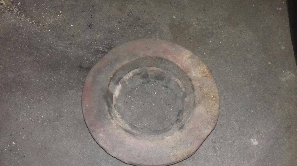

Dzięki, czyli korona do talerza przyklejona. a sama korona do kielicha jest tylko nakładana.? czy dobrze to rozumiem??- 1 349 odpowiedzi

czesc Pytanko. Czy macie przyklejoną retortę na silikonie ( masie uszczelniającej 1200stopni). ona sklada się dwóch części luźnych u mnie. trzecia cześć jest na stałe taki kielich. na nim jest taka okrągła "korona" a na koronie taki talerz. Co z tych rzeczy macie poprzyklejane na silikonie?- 1 349 odpowiedzi
