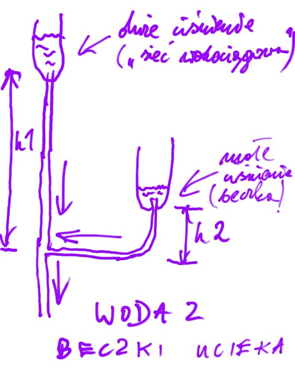

Ojej. Piszemy i piszemy i dalej się nie rozumiemy Nie chodzi wcale o to, żeby ciśnienia z obu strug się wyrównały. Wniosek z doświadczenia z beczką był jeden - spręż reku musi być jedynie na tyle duży, żeby pokonał opory przepływu będące sumą oporów instalacji (rury + kolanka) i oporów związanych z podpięciem DGP. Myślisz, że opory związane z podpięciem DGP do instalacji reku są duże ? Otóż nie! Dowody? Proszę bardzo: Mój reku to Brink Renovent HR 300. Z instrukcji reku: "Dzięki wyrafinowanej technologii moc wentylatorów modulowana jest przez urządzenie tak, że zapewnia stały przepływ powietrza na zadanym poziomie niezależnie od stanu filtrów, instalacji czy warunków atmosferycznych. To rozwiązanie pozwala na utrzymanie odpowiedniej wentylacji nawet tam gdzie konkurencyjne urządzenia nie mają szans." Innymi słowy - jeżeli zwiększam opory instalacji to reku moduluje tak moc wentylatorów (zwiększając tym samym ciśnienie z jakim dmuchają), żeby dalej dmuchały z zadaną wydajnością (przepychały zadaną liczbę metrów sześciennych na godzinę). Oczywiście reku, jak każde urządzenie, ma ograniczoną moc i w moim wypadku może przepchać 300 m3/h przy ciśnieniu max 160 Pa. Czyli straty ciśnień w instalacji nie mogą przekroczyć 160 Pa bo zajedziemy silniki i będziemy mieli wspomnianą cofkę w kanale. Wiedząc powyższe, cóż mogłem innego zrobić, jak nie poczynić odpowiednich pomiarów Wszystkie pomiary wykonane za pomocą "LICZNIK ENERGII MIERNIK MOCY WATOMIERZ GB202": Pobór energii przez reku z wyłączonym wentylatorem DGP (brak mieszania strug): bieg 1 (wydajność 100 m3/h): 19,3 W bieg 2 (wydajność 150 m3/h): 36,5 W bieg 3 (wydajność 225 m3/h): 97,5 W Pobór energii przez reku z włączonym wentylatorem DGP (mieszanie strug): bieg 1 (wydajność 100m3/h): 21,5 W bieg 2 (wydajność 150m3/h): 41 W bieg 3 (wydajność 225m3/h): 100,5 W Jak więc widać różnica miedzy pomiarami z włączonym wentylatorem DGP i z wyłączonym wentylatorem DGP jest na poziomie 2 - 4 Watów, (i tu bardzo ważna rzecz) niezależnie od biegu na którym chodzi reku! Jeżeli to jest dużo to ja już nie wiem co to jest mało Wniosek z tego prosty - dodatkowy opór wynikający z wprowadzenia strumienia DGP do instalacji reku (pod kątem 90 stopni na trójniku T) jest tak naprawdę znikomy (sam jestem zaskoczony wynikami . Reku bez problemu pokona opory przepływu i cofki nie będzie (i w rzeczywistości nie ma). Co jeszcze mam zrobić żeby Cie przekonać, że to jest proste i że działa ? Wiem! pomiar temperatur ! Ale to jak kolega zwróci miernik PS. Przypuszczalnie na małe opory wpływa tez fakt że strumień wynikowy (zmieszany) jest na trójniku przedłużeniem strumienia reku (strumień reku nie musi "skręcać" pod kątem 90 stopni). PS2. Jakby ktoś potrzebował: BANANeco 2: wydajność 600m3/h, ciśnienie max. 180 Pa. -

Zadanie domowe wykonane - przeprowadziłem doświadczenie z "beczką" przy kontroli poprawności wykonania przez 4 "mózgi" A w zasadzie dwa doświadczenia w których wykorzystano połączenie dwóch rurek przez trójnik T w różnych konfiguracjach. Do doświadczeń użyto plastikowych butelek po wodzie z odciętym denkiem napełnionych wodą (w "beczce" dużo mniej wody niż w "sieci wodociągowej") oraz gumowe rurki akwarystyczne z trójnikiem T również akwarystycznym. Skala oporów rurek i różnica ciśnień między dwoma strumieniami w przybliżeniu modeluje rzeczywisty układ. Butelki znajdują się na różnych poziomach - w przybliżeniu różnica 1,5 m. Schemat doświadczeń wraz z obserwacjami w załączniku. Wnioski: To jak zachowują się strugi zależy od tego jaki opór widzą poszczególne strugi (poniekąd to co napisałeś). W przypadku połączenia "na przeciw", struga z beczki "widzi" olbrzymi opór, dlatego też strumień z "sieci wodociągowej" "wchodzi" do beczki. W przypadku połączenia pod kątem, struga z beczki widzi mały opór na wyjściu układu (spręż "generowany" przez beczkę pozwala na pokonanie tych oporów), dlatego też oba strumienie "biegną" ku jednemu wyjściu. Jeżeli zadławimy ujście węża (tak jak napisałeś np. przez zamontowanie końcówki do podlewania) to oczywiście wody w beczce również zacznie przybywać. Jeśli chodzi o moją instalację DGP + reku, mam wykonane połączenie dwóch strumieni pod kątem prostym. Struga z reku generuje wystarczający spręż by pokonać opory przepływu wynikające z oporów instalacji nawiewnej od reku do anemostatów oraz opory dodatkowe wynikające z podłączenia instalacji DGP na trójniku (głównie wynikające z zawirowań strugi DGP na kącie prostym). Jeżeli zadbamy więc by warunek dostatecznego sprężu był spełniony (wbrew pozorom bardzo łatwe do osiągnięcia), instalacja będzie działała poprawnie, żadna struga nie będzie "zablokowana" i żadne regulacje srely morely nie będą potrzebne. Ponadto przypominam - TAK moja instalacja działa poprawnie. Strugi się mieszają. Temperatura strugi wynikowej jest mniejsza niż strugi z DGP - to jest dowód conajmniej wystarczający. PS. Oczywiście połączenie strug przez trójnik Y jest najbardziej optymalne ale mi akurat nie pasowało. PS2. Jestem nerwowy jak ktoś mi wciska kit, a obserwacje poczynione w realu są zupełnie inne. PS3. Chętnie poznam osobę która zastosowała tenże system połączeń i jest niezadowolona z rezultatów. PS3. Każda instalacja jest inna i trzeba mieć to na uwadze! -

Bzdura na bzdurze goni bzdurę! 1) w rurze z zimną wodą i ciepłą wodą zazwyczaj nie ma identycznych ciśnień. W rurze z zimną wodą ma Pan ciśnienie z sieci wodociągowej. W rurze z ciepłą wodą jest różnie w zależności od zastosowanego systemu ogrzewania. Np. w piecach dwufunkcyjnych to pompa podaje ciepłą wodę - będziemy mieli różne ciśnienie zimnej wody (ciśnienie wodociągowe) i ciepłej wody (zależne od mocy pompy). Racja, że będą to zbliżone ciśnienia (żeby łatwiej było wymieszać wodę do wymaganej temperatury) ale nie identyczne. 2) Proszę zadać sobie trud i zaznajomić się z tym co wymyślił pan Bernoulli -> w skrócie: W rurze o mniejszym przekroju ciecz płynie szybciej, w związku z tym panuje w niej mniejsze ciśnienie niż w rurze o większym przekroju. Biorąc powyższe pod uwagę, fakt czy w rurach ciepłej i zimnej, które dochodzą do baterii mamy ciśnienie identyczne czy nie, traci na znaczeniu. Traci na znaczeniu, bo regulujemy sobie poszczególne strumienie kręcąc kurkami (zwężając lub zwiększając otworek) i w ten sposób mieszamy strumienie. W ten sposób zawsze ma Pan wodę o takiej temperaturze jaką Pan chce i może się spokojnie wykąpać! Jeżeli nie zgadza się Pan z powyższym to dalsza dyskusja nie ma sensu. 3) W przypadku z beczką, beczka opróżni się do poziomu, w którym ciśnienie w układzie beczki wyrówna się z ciśnieniem na wylocie z węża do podlewania ogrodu - >de facto słup wody w beczce będzie w tym momencie bliski zeru. W tym chwili będziemy mieli stan ustalony, w którym woda w beczce stać będzie na ustalonym poziomie i ani drgnie. Układ się po prostu zrównoważy. W sumie dość prosto wykonać to doświadczenie więc może się pokuszę. -

Proszę nie pisać takich bzdur! Proszę mi powiedzieć czy używa Pan w domu kranu (baterii umywalkowej)?! Chcąc przygotować sobie wodę o odpowiedniej temperaturze otwiera Pan kurek wody ciepłej i kurek wody zimnej. Nie otwiera Pan obu kurków identycznie, tylko tak żeby leciała woda o odpowiedniej temperaturze - jeden kurek otwarty jest mocniej a drugi słabiej. Znając budowę kurka, wie Pan zapewne, że otwierając bardziej kurek zwiększamy średnicę otworka przez który leci woda. Zamykając kurek zmniejszamy średnicę otworka. Innymi słowy, wedle prawa Bernoull'iego, regulujemy ciśnienie obu strumieni. Nie wiem jak w Pana kranie ale w moim woda leci przez jeden jedyny otworek prosto do wanny. Woda ciepła nie wlatuje mi do rury z wodą zimną ani odwrotnie w zależności od stopnia otwarcia poszczególnych kurków. Ale u Pana jest pewnie inaczej... Zasada jest prosta: przepływ strumienia cieczy/gazu jest zawsze w kierunku od ciśnienia większego do ciśnienia mniejszego. W moim konkretnym przypadku mamy następujące dane: strumienie wejściowy z DGP: A = 2 x B strumień wejściowy z reku: B strumień wyjściowy C Jako, że ciśnienie w pomieszczeniach do których dmuchamy (ciśnienie na końcówce wyjścia C) równe jest ciśnieniu atmosferycznemu, jest to ciśnienie mniejsze zarówno od ciśnienia na wejściu A, jak i na wejściu B, a to znaczy ni mniej ni więcej tylko tyle, że zarówno strumień A, jak i strumień B będą swobodnie płynąć ku ujściu C, tak długo jak długo ciśnienie na ujściu C będzie mniejsze od najmniejszego ciśnienia strumieni wejściowych, czyli ciśnienia strumienia B, co w praktyce nigdy nie nastąpi. Wniosek: strumienie będą się mieszać i płynąć ciągle ku ujściu C. Inna sytuacja byłaby gdybyśmy na wyjściu mieli układ zamknięty. Wtedy ciśnienie w pomieszczeniach cały czas by wzrastało aż w końcu strumień B przestałby płynąć, a strumień A zacząłby wpadać do wejścia B - ono stałoby się naszym "sinkiem" niskiego ciśnienia. Ta sytuacja z oczywistych względów nie ma tutaj miejsca (nawet zakładając naddatek nawiewu w stosunku do wywiewu w przypadku reku). Długo myślałem nad tym przypadkiem z beczką ale nie potrafię go sobie wyobrazić (mało czytelny opis - obrazek by się przydał). Jeżeli napisałem gdzieś nieprawdę to proszę protestować! -
