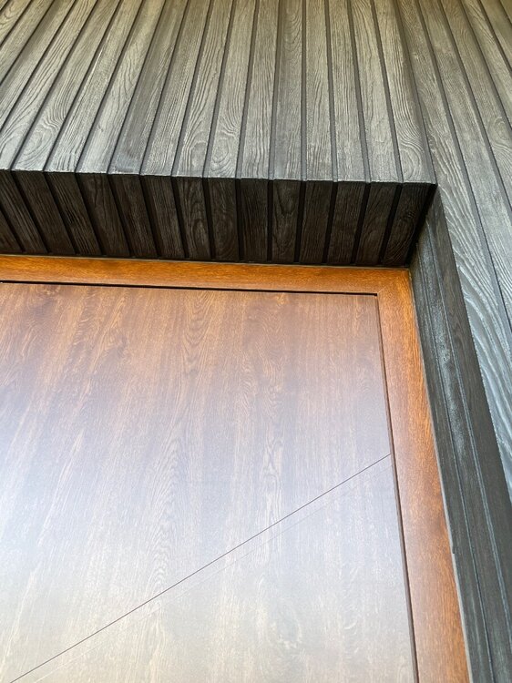

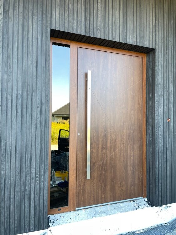

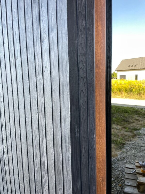

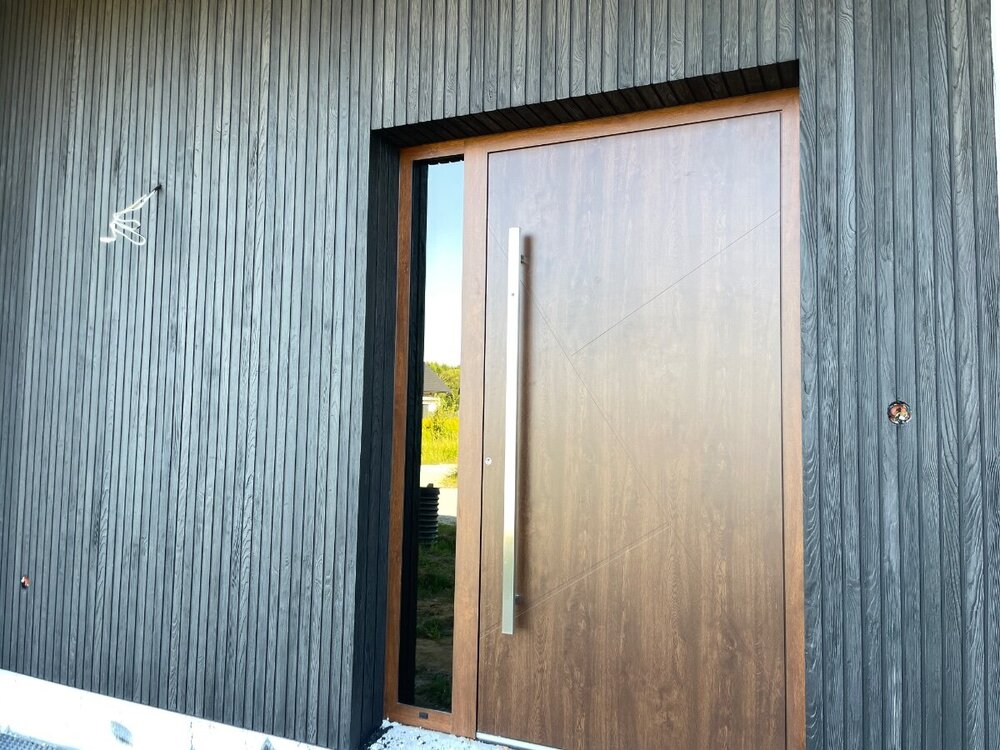

Lamele elewacyjne - hit ostatnich lat. Na rynku mamy mnóstwo rozwiązań - lepszych lub gorszych. Każde z nich w jakiś sposób zostały sprawdzone , przetestowane, dostarczone lub wbudowane. Każde z rozwiązań ma swoje wady i zalety. Poniżej prezentujemy jedno z nich, bardzo uniwersalne, relatywnie niedrogie i mające cechy dużej uniwersalności. Główne zalety tego co prezentujemy to: - brak konieczności zmiany grubości / technologii podłoża - wykonane na standardowym ociepleniu ze styropianu z siatką z klejem - bardzo niska waga i brak konieczności montażu jakichkolwiek podkonstrukcji, łat, kontrłat, konsol, wycinania czegokolwiek. - idealne rozplanowanie podziałów względem otworów lub narożników, nie dochodzi do sytuacji gdy na glifie wychodzi „1/4” „lamelki” - linia otworu idealnie zgrywa się z fuga lameli - bardzo ważna zaleta - nie powstają łączenia wzdłużne jak przy łączeniu paneli klejonych do warstwy ocieplenia co stanowi w moim mniemaniu aspekt dyskwalifikujący to rozwiązanie - ostre , równe narożniki - praktycznie nieograniczona kolorystyka - żywotność i konserwacja - jak całej elewacji wykonanej w tynku silikonowym dobrej jakości - naturalny wzór i niepowtarzalność realizacji - idealne połączenie w styku ze stolarka okienna i listwami przyokiennymi - zgodność z Etics pod względem technologii, p.poz i systemowość oraz kompatybilność z klasyczną elewacją w tynku Wady - niestety, póki co bardzo niewiele firm wykonuje tego typu dekoracje przy zachowaniu estetyki i dbałości o szczegóły. Dziękujemy zamawiającemu za zlecenie, życzymy bezproblemowego użytkowania oraz mamy nadzieję, że wkrótce boczna ściana budynku też doczeka się tego efektu (pomysł z dziś) Zakończyliśmy nasz etap prac, wkrótce na budowie pojawi sie firma od elewacji - kończąc podbitkę, tynki na elewacji i cokoły. Grunty i tynki już omówione - dostarczymy tu tynk STO Silco, a nasz typ na cokoly : nasza betonowo-szara mika czarna z dużym płatkiem . Ale to jeszcze w planach. Za każdym razem za sukcesem stoją ludzie, oraz firmy, bez których nie dałoby się dowieźć tej jakości. Dziękujemy partnerom Caparol Polska Bolix SA #camavo Michał Mrzygłód KolorStudio PT Inwest Paulina Fabian I zespołowi #elewatorydrzwiobrotowe Dziś kończymy #wroclaw a już jutro kolejna realizacja w #poznan IMG_2287.mov IMG_2286.mov
