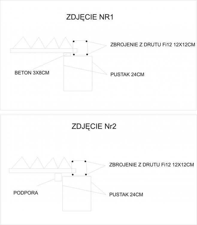

podparcie albo podlanie betonem powinno być , ponieważ jak w inny sposób włożysz i zabetonujesz jeden z drutów zbrojenia wieńca prostopadle pod belkę, u mnie w projekcie na rysuknu jest namalowane jak wół, że ten drut musi być pod belką -
witam, od kilku dni siedzę na forum i przeglądam wiadomości na temat podparcia belek stropu typu teriva. W czym jest problem ? większość forumowiczów opisuje , że najbardziej odpowiednim sposobem podparcia belek stropu aby zalać go betonem razem z wieńcem jest podparcie belki przy murze aby była podniesiona jakieś 3 cm ponad mur. Zgadzam sie , że jest to dobre rozwiązanie jednak jest ono czasochłonne do wykonania i trzeba najlepiej użyć nie deski tylko coś grubszego , przynajmniej o wymiarach 10x10cm. Jednak o co mi chodzi , większość producentów w swoich instrukcjach opisuje inny sposób : foto NR1. I moje pytanie jest następujące , czy rozwiązanie widoczne na zdjęciu nr1 można przyjąć za porównywalne z opcją ze zdjęcia nr 2, po co sobie utrudniać skoro można ułatwiać . Pozdrawiam
