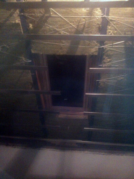

Zabezpieczenie fragmentu elewacji to jedno , ale martwi mnie brak ciągłości izolacji na ścianie . Prawdopodobny brak ciągłości . / czerwona linia na zdjęciu Oczywiście można się doktoryzować czy dużo będzie tam wilgoci , ale jest realne niebezpieczeństwo . Aby spać spokojnie trzeba by zdjąć styropian , zrobić izolację ściany i ponownie styropian . Samo zabezpieczenie fragmentu elewacji prawidłowe . Nie bardzo rozumiem z czego ten taras . Czy to płyta żelbetowa ? Co będzie na tarasie , jakie wykończenie ? Jeżeli tak ., to proponuję rozwiązanie jak dla balkonu Fragment elewacji nad tarasem powinien być zabezpieczony przed odbitą wodą.
