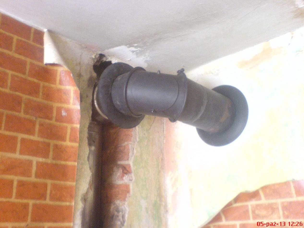

  1. kielichem w górę jest, ale pociekło na ruchomych elementach kolana. Niestety okazało się że mama napakowała do pieca jak najwięcej na noc, i do tego wrzuciła nieco wilgotniejszego dębu i zakręciła dopływ powietrza :/
  2. Mam poważny problem, ze skroplinami, ubiegłej nocy zalały mi piec i ściany co widać na zdjęciu. Drewno jest ubiegłoroczne. Dopiero po zamontowaniu wkładu kominowego zaczęło się lać. Zauważyłam że te czarne rury są dużo chłodniejsze od rury w kominie. Na wyjściu z komina jest redukcja która niestety też zaczyna puszczać :/ Instalatorzy nie przystosowali trójnika do istniejącej instalacji. Proszę o poradę, czy te rury są za długie i powodują schłodzenie dymu, czy zwiększenie kąta nachylenia rury coś pomoże. A może wstawić tam kwasówkę, kolanka bez regulacji i okienek, bo tam kolanka przeciekają. Czy można użyć tej taśmy do uszczelnienia połaczeń rur? http://e-system.waw.pl/product.php?id_product=1395 bo sylikon momentalnie się wykrusza :/
