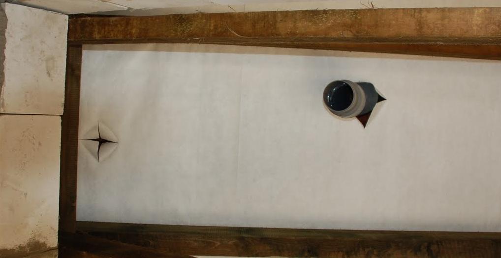

Dziękuję za odpowiedzi, Teraz z pewnością ściągnę dachówkę, mam jeszcze pytanie czy należy te fragmenty folii wyciągnąć na zewnątrz, i pokleić taśmą czy lepiej wziąść duży kawałek membrany, przykleić do komina a następnie przykleić taśmą do membrany (taka duża łata)? Mam również pytanie co do wycięcia w kształcie "x" na drugim zdjęciu - zakleić je tylko taśmą od dołu czy przykleić dużą łatę od strony dachówek? Pozdrawiam, gul1337
Witam, Mam pytanie w jaki sposób najlepiej uszczelnić membranę (Tyvek supro) w okolicy komina i kominków wentylacyjnych. Chciałem użyć do tego celu specjalnej taśmy do reperacji. Można ją uszczelnić od wewnątrz domu, czy należy ściągnąć dachówki i uszczelnić od strony dachówek. Doradźcie bo nie uśmiecha mi się ściągać dachówki. W sumie mam do uszczelnienia 3 kominki wentylacyjne i 1 dziurę wyciętą pomyłkowo. Pozdrawiam, gul1337
