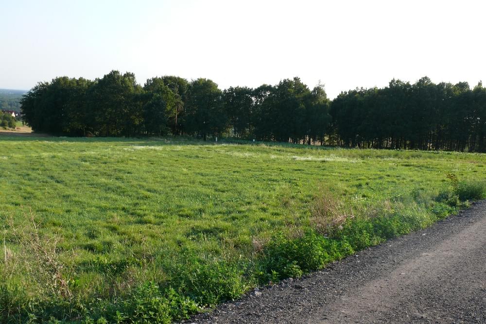

mirongie 14.04.2008 08:22 Zgłoś naruszenie Udostępnij Napisano 14 Kwietnia 2008 Witam,Nie zostałem obdarowany szczególnym darem pisarskim ale pomyślałem, że powinienem się podzielić informacjami nt. budowy ciepłego domku jakim ma być P180 z kolecji lipińskich.więc: od początku1. działka: 1150 m.kw., w kształcie trapezu, położona na obrzeżu miasta ale do centrum można dojść pieszo w 10 min. Poniżej zdjęcie lotnicze. http://images31.fotosik.pl/216/87be9ff832235963med.jpg http://images33.fotosik.pl/217/fa561425ca800705.jpg 2. oprócz względów estetycznych istotne w wyborze projektu były parametry cieplne: jeżeli wystarczy środków to chcemy zainwestować w parę rozwiązań zmniejszających koszty eksploatacji i zmniejszające nasz udział w niszczeniu środowiska (rekuperator będzie na pewno; dodatkowo: GWC, połączenie pompy ciepła i kotła gazowego, solary) wizualizacja domku:http://www.lipinscy.pl/upload_module/project3d_big/dc-p180__fr_k2.jpg informacje o projekcie możecie znaleźć na stronach biura projektowego:http://www.lipinscy.pl/project.xml?id=67318&offset=28&backcmd=Energo domek będzie usytuowany na działce zgodnie z założeniami projektu tzn. będzie zwrócony przeszkloną ścianą na południe (z odchyleniem ok. 10-15 stopni na zachód) zdecydowaliśmy się na drobne zmiany w projekcie: poszerzyliśmy garaż o 1,5 m (będzie dodatkowe miejsce na różne szpargały i ew. wejdzie drugi mniejszy samochód). Zrezygnowaliśmy z podwyższonego środkowego okna tarasowego (będzie tej samej wysokości co boczne). Zamiast drugiej, małej łazienki na piętrze będzie pralnia z wejściem z łazienki. Mamy już prawomocne pozwolenie i jeżeli tylko uda się domknąć formalności z bankiem to pierwsze dziury w ziemi pojawią się za około 2 tygodnie postaram się w miarę na bieżąco informować o postępach ale z natury jestem leniwy więc nic nie obiecuję Cytuj Odnośnik do komentarza https://forum.murator.pl/topic/100067-ciep%C5%82y-dom-dla-ciebie-p180-mirka-i-agnieszki/ Udostępnij na innych stronach Więcej opcji udostępniania

bm_mi 18.04.2008 07:56 Zgłoś naruszenie Udostępnij Napisano 18 Kwietnia 2008 ale zielono na tej działce życzę powodzenia w budowie Cytuj Odnośnik do komentarza https://forum.murator.pl/topic/100067-ciep%C5%82y-dom-dla-ciebie-p180-mirka-i-agnieszki/#findComment-2421649 Udostępnij na innych stronach Więcej opcji udostępniania
mirongie 18.04.2008 08:31 Autor Zgłoś naruszenie Udostępnij Napisano 18 Kwietnia 2008 ale zielono na tej działce życzę powodzenia w budowie hihihi, specjalnie wkleiłem zdjęcie w stronę lasu... w przeciwnym kierunku widać kominy elektrowni i huty :) Cytuj Odnośnik do komentarza https://forum.murator.pl/topic/100067-ciep%C5%82y-dom-dla-ciebie-p180-mirka-i-agnieszki/#findComment-2421740 Udostępnij na innych stronach Więcej opcji udostępniania
