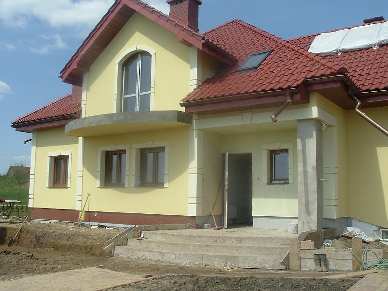

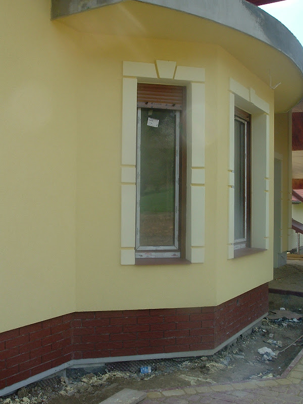

U mnie "baranek 1.5". Jestem zadowolona z koloru i ogólnego wyglądu. Nie wiem jak będzie wyglądać po latach, ale teraz jest O.K. W sąsiedztwie stoją dwa domy tynkowane kilka lat temu niemalże w tym samym czasie.Jeden w baranku, a drugi w korniku. Niestety ten drugi wygląda bardzo niekorzystnie. Brud osadził się we wgłębieniach i widać go. Natomiast na baranku brudu nie widać, chociaż jest tam z pewnością. Rozłożył się jednak bardziej równomiernie. To właśnie zadecydowało, że wybrałam baranka. A wygląda to tak (jeszcze nie wszystko zostało skończone):
:http://lh6.ggpht.com/NAJSK5/SBRhvZPEE1I/AAAAAAAABTE/qzU-ngf9CKI/s800/DSCF1190.JPG
http://lh5.ggpht.com/NAJSK5/SBC0dJPEEsI/AAAAAAAABQY/bfnUHfOo3GI/s800/DSCF1184.JPG
http://lh3.ggpht.com/NAJSK5/SBDMppPEEzI/AAAAAAAABSc/aT_REyWuUtY/s800/DSCF1187.JPG
