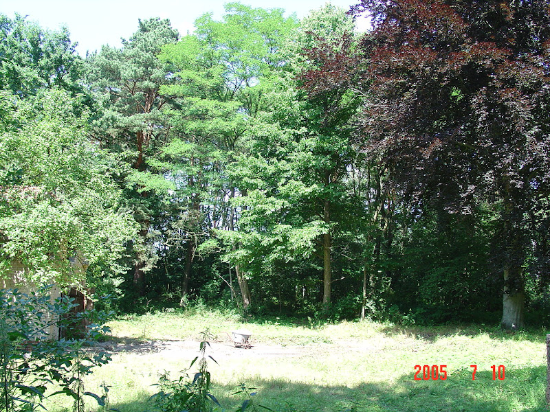

KAS01 30.04.2008 09:51 Zgłoś naruszenie Udostępnij Napisano 30 Kwietnia 2008 Sasiad ma nawet lepiej. Wg mapy to dom ma w srodku lasu. W rzeczywistosci wycial prawie wszystkie drzewa.U mnie sciana garazu stoi 3m od tego orzecha ze srodka zdjecia. Troche nawet galezie zachodza na dach. Sprawe lisci zalatwily siatki w rynnach.http://lh6.ggpht.com/konrad.suchowerski/SBDXQRw0_SI/AAAAAAAAAgE/BBHYHb4Wl2Q/s800/Morzyczyn_10.07.2005%20003.jpg Cytuj Odnośnik do komentarza https://forum.murator.pl/topic/100982-odleg%C5%82o%C5%9B%C4%87-od-%C5%9Bciany-lasu-budowa-domu/#findComment-2442707 Udostępnij na innych stronach Więcej opcji udostępniania
