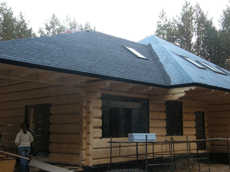

adam na kamyku 15.09.2008 19:18 Autor Zgłoś naruszenie Udostępnij Napisano 15 Września 2008 przekryłem dach gontami cambridge. zaznaczam że gonty były położone na deski , nie na sklejkę ani płyty osb.kolor nr 53 dual brown. efekt doskonały. dzisiaj przechodzą pierwszą próbę wody bo leje i i wieje z każdej strony.wszystkie " podkładki" tj membrana i papa koszowa, oraz wywietrzniki kalenicowe, gwoździe, gonty kalenicowe, podklejacze bitumiczne firmowe iko.jak się pokaże słońce , zrobię fotki nowego dachu.uważam że gonty wyglądają doskonale, a szczelność pokrycia to świadectwo umiejętności wykonawcy. Cytuj Odnośnik do komentarza Udostępnij na innych stronach Więcej opcji udostępniania

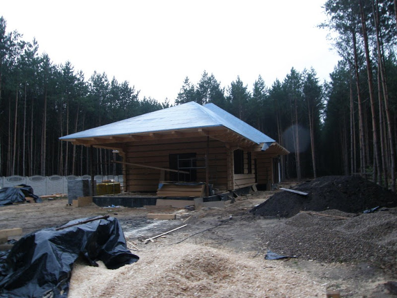

faflik 20.09.2008 12:13 Zgłoś naruszenie Udostępnij Napisano 20 Września 2008 dzisiaj umieszczam zdjęcia foli postaram się dodawać kolejne etapy kładzenia gontusorki za jakość ale były robione o 19 i w deszczuhttp://lh5.ggpht.com/kucharski.arkadiusz/SNTnNQR3b4I/AAAAAAAACeA/taErDKckCnY/s800/P9190722.JPGhttp://lh5.ggpht.com/kucharski.arkadiusz/SNTnTTcvMvI/AAAAAAAACeg/R0pS8OTi-lE/s800/P9190726.JPG Cytuj Odnośnik do komentarza Udostępnij na innych stronach Więcej opcji udostępniania

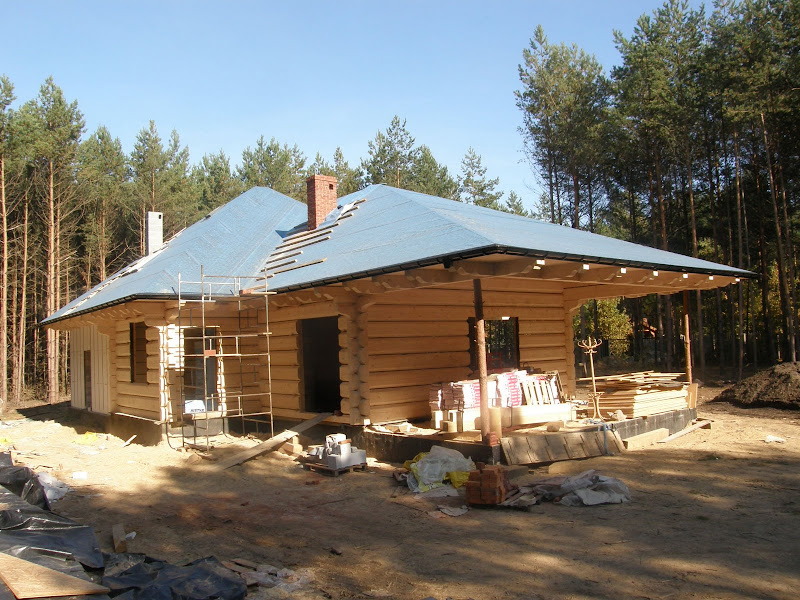

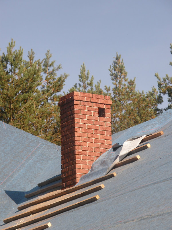

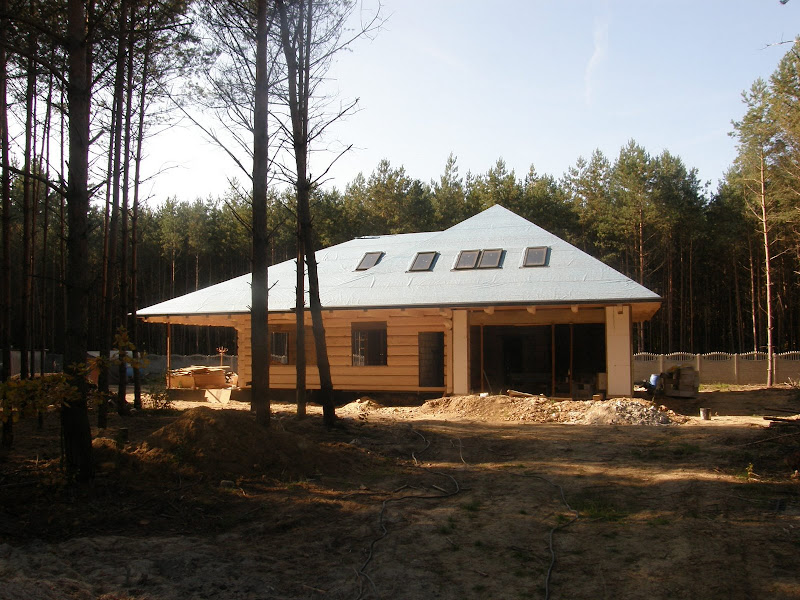

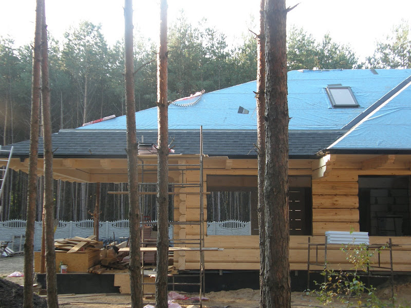

faflik 12.10.2008 16:02 Zgłoś naruszenie Udostępnij Napisano 12 Października 2008 Witam wszystkich ponownie oto zdjęcia folii z rynnami i kominamiod poniedziałku start gontuhttp://lh5.ggpht.com/kucharski.arkadiusz/SPIaAXFJ-zI/AAAAAAAADM0/iNFkFfezlSM/s800/PA120301.JPGhttp://lh3.ggpht.com/kucharski.arkadiusz/SPIZYNz0TcI/AAAAAAAADKw/05bmJnrMclw/s800/PA120285.JPG a tu jeszcze widok komina i cienkiej foli podkładowej fel'xhttp://lh6.ggpht.com/kucharski.arkadiusz/SPIZ6QiqZiI/AAAAAAAADMk/IgZJDATCCcU/s800/PA120299.JPG Cytuj Odnośnik do komentarza Udostępnij na innych stronach Więcej opcji udostępniania

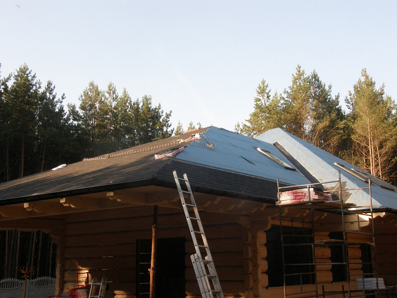

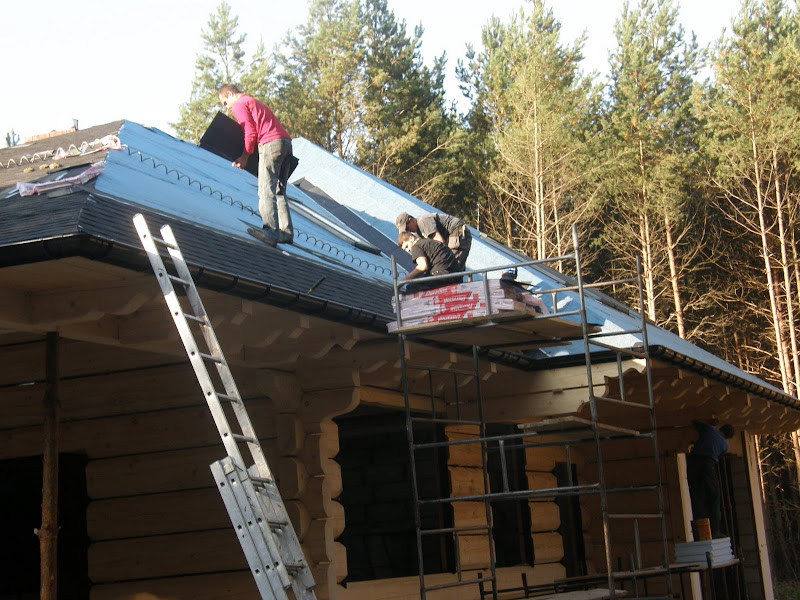

faflik 14.10.2008 07:37 Zgłoś naruszenie Udostępnij Napisano 14 Października 2008 oto kilka zdjęć z poniedziałku jak chłopaki zaczelihttp://lh6.ggpht.com/kucharski.arkadiusz/SPRI2C5RekI/AAAAAAAADOU/ZVOj5iONPEo/s800/PA130305.JPGhttp://lh4.ggpht.com/kucharski.arkadiusz/SPRJIKZPi4I/AAAAAAAADPM/Mw8O0FtNkCE/s800/PA130312.JPGa tu zdjęcie jak robią (ta cześć dachu skończona ma 20stopni a ta którą właśnie robią ma 36 stopni - da się stać ale jest ciężko)http://lh4.ggpht.com/kucharski.arkadiusz/SPRJLayOP9I/AAAAAAAADPg/_bzQwymIyeg/s800/PA130314.JPGa to zdjęcie z dzisiaj z ranahttp://lh3.ggpht.com/kucharski.arkadiusz/SPRJUdhdl5I/AAAAAAAADQQ/3ywEJFNUCFU/s800/PA140320.JPG Cytuj Odnośnik do komentarza Udostępnij na innych stronach Więcej opcji udostępniania
