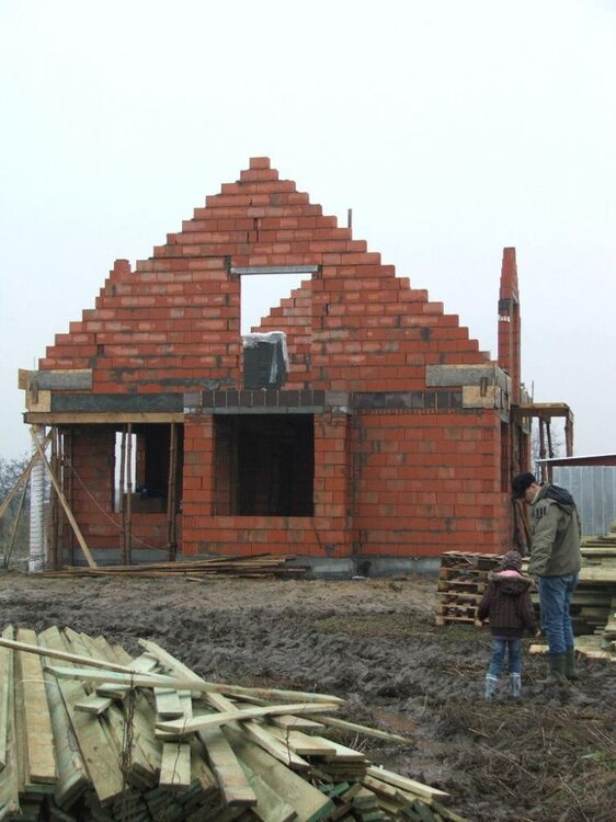

Marta i Mariusz 22.11.2010 12:33 Zgłoś naruszenie Udostępnij Napisano 22 Listopada 2010 Witam, My na ten rok zakończyliśmy pracę na budowie naszego domku tak jak wcześniej pisałam na wymurowaniu ścian nad stropem zakończonych wieńcem Oto efekty http://www.fotosik.pl/pokaz_obrazek/3e7bae0a9b113dd8.html Tak więc w tym roku koniec Zaczynamy na wiosnę Pozdrawiamy wszystkich budujących Cytuj Odnośnik do komentarza Udostępnij na innych stronach Więcej opcji udostępniania
