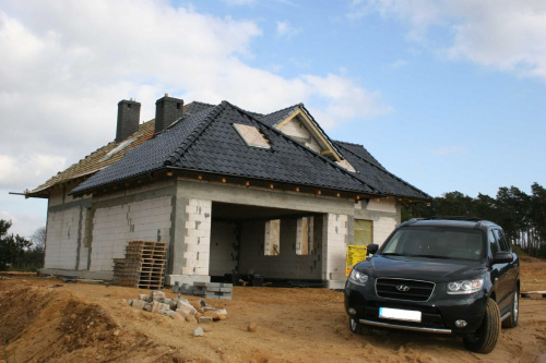

kokesz 21.05.2008 06:31 Zgłoś naruszenie Udostępnij Napisano 21 Maja 2008 witam Po wybudowaniu surowego otwartego wjechałem do garażu. I niestety brama 4 metry jak dla mnie za wąska. Szefu ekipy stwierdził ze no problem bo belka wylewana większa jak w projekcie połączona z wieńcem i z trzpieniami bocznym (szkody górnicze) http://images28.fotosik.pl/217/9175a5f76e4996ccmed.jpg http://images28.fotosik.pl/217/cf6833eba778a646med.jpg Wiec mogę wyciąć po 1 silece z każdej strony (czyli poszerzyć o 60cm do 460). Oczywiście posłuchałem i zamówiłem bramę 4,6. Przywożę chłopaków do wycięcia a oni straszą z kolei ze ryzykowne.. A brama juz czeka Co robić ?? Oficjalnie przeliczyć będzie ciężko, belka inaczej wykonana jak w projekcie. Ciąć po silce i sie nie przejmować?? Ewentulnie sie na środku podeprze metalową belka jakąś.... Czy szukać klienta na brame (też trudne bo brama segmentowa płaska droższa, niepopularna) Pomocy Pozdrawiam Cytuj Odnośnik do komentarza https://forum.murator.pl/topic/102153-czy-jest-na-sali-konstruktor-cia%C4%87-czy-nie-ci%C4%85%C4%87/ Udostępnij na innych stronach Więcej opcji udostępniania

kokesz 21.05.2008 06:52 Autor Zgłoś naruszenie Udostępnij Napisano 21 Maja 2008 Czołem JajmarPręty dolne na 90% łaczą sie z prętami trzpieni bocznych Kierownik widział i robił zdjecia także niebawem sie dokopiemyi wtedy napisze (pokaze) wiecej. Belka ma wysokość ok 45 cm wyglada dla mnie solidneAle jestem kompletnym amatorem, sugerowalem sie słowami szefa firmy wykonawczej. Czy taka belka, gdybym porzerzył, czyli zmienił punkt podparcia mogłaby sie złamać ??Jakie są szanse na to Ponoc i tak wszystko projektuje sie z ogromnym zapasem ?? Cytuj Odnośnik do komentarza https://forum.murator.pl/topic/102153-czy-jest-na-sali-konstruktor-cia%C4%87-czy-nie-ci%C4%85%C4%87/#findComment-2473763 Udostępnij na innych stronach Więcej opcji udostępniania

kokesz 21.05.2008 07:12 Autor Zgłoś naruszenie Udostępnij Napisano 21 Maja 2008 Barbossa He he aż tak dobry nie jestem. Pewno bym sie jakoś wyszkolił. Poki co to załamka bo te 4 metry naprawde za wasko jak na dwa auta, manewrowac nie ma jak bo garaz tez nie za duzy, tak wlasciwie na styk.Auto juz raczej wieksze nie bedzie ale chwilowo wyglada to w takich proporcjach:http://images31.fotosik.pl/259/3a23703781cb3118med.jpg Cytuj Odnośnik do komentarza https://forum.murator.pl/topic/102153-czy-jest-na-sali-konstruktor-cia%C4%87-czy-nie-ci%C4%85%C4%87/#findComment-2473805 Udostępnij na innych stronach Więcej opcji udostępniania
jajmar 21.05.2008 07:19 Zgłoś naruszenie Udostępnij Napisano 21 Maja 2008 Czołem Jajmar Pręty dolne na 90% łaczą sie z prętami trzpieni bocznych Kierownik widział i robił zdjecia także niebawem sie dokopiemy i wtedy napisze (pokaze) wiecej. Belka ma wysokość ok 45 cm wyglada dla mnie solidne Ale jestem kompletnym amatorem, sugerowalem sie słowami szefa firmy wykonawczej. Czy taka belka, gdybym porzerzył, czyli zmienił punkt podparcia mogłaby sie złamać ?? Jakie są szanse na to Ponoc i tak wszystko projektuje sie z ogromnym zapasem ?? To już wiecej info, wszystkie bedziesz mial jak kiero odszuka fotki. To czy belka wytrzyma zależy od ilości stali w środku w strefi dolnej w tym przypadku. Jeżeli prety sa doprowadzone do naroży to załamać sie nie powinna, nawet jeżeli byłoby za mało zbrojenia. W stanie surowym latem to nadproże jest obciązone w 50% wiec jeżeli cos by sie działo to jak juz dociążysz strop , bedzie śnieg itd. Z tym zapasem to róznie bywa. Małe elementy to z rguły maja zapas bo z warunków konstrukcyjnych często trzeba dać wiecej zbrojenia. W obliczeniach długość elementu jest do kwdaratu wiec ma spore znaczenie wydłużanie elementu na wzrost momentu. Cytuj Odnośnik do komentarza https://forum.murator.pl/topic/102153-czy-jest-na-sali-konstruktor-cia%C4%87-czy-nie-ci%C4%85%C4%87/#findComment-2473822 Udostępnij na innych stronach Więcej opcji udostępniania
szybkaosa 21.05.2008 07:32 Zgłoś naruszenie Udostępnij Napisano 21 Maja 2008 A jaki masz strop, jeśli Teriva to na których ścianach oparty?Jeśli kierownik wykonał to zgodnie z projektem to prawdopodobnie wycięcie tych bloczków jest możliwe i nic nie powinno się dziać. Zbrojenie jest liczone, wychodzi jakaś wartość, dobiera się pręty - wiadomo to nie apteka i zwykle jest zapas 20-40%. Nadproże jest solidne i nie ma tam aż takich obciążeń przy takiej wysokiej belce by coś się działo zwłaszcza uginało. Pierwszym objawem niepokojących zmian są ugięcia i zarysowania. Zawalić się nie zawali, w ekstremalnym przypadku może być przekroczony docisk na krawędzi podpierających bloczków. Jaki schemat jest w obliczeniach? Może konstruktor wrzucił podparcie tak jak są trzpienie? Sprawdź, bo tak też się asekuracyjnie robi. A decyzja MUSI zostać podjęta albo przez kumatego i znającego się na rzeczy kierownika albo konstruktora po analizie dokumentacji i oględzinach. Cytuj Odnośnik do komentarza https://forum.murator.pl/topic/102153-czy-jest-na-sali-konstruktor-cia%C4%87-czy-nie-ci%C4%85%C4%87/#findComment-2473848 Udostępnij na innych stronach Więcej opcji udostępniania

zbigmor 21.05.2008 08:57 Zgłoś naruszenie Udostępnij Napisano 21 Maja 2008 A czy (w najgorszym przypadku) nie wystarczyłoby zrobienie zastrzałów do słupów, które podtrzymałyby belkę w miejscu usuniętej silki? Z praktycznego punktu widzenia nie powinny wcale przeszkadzać. Cytuj Odnośnik do komentarza https://forum.murator.pl/topic/102153-czy-jest-na-sali-konstruktor-cia%C4%87-czy-nie-ci%C4%85%C4%87/#findComment-2474006 Udostępnij na innych stronach Więcej opcji udostępniania
szybkaosa 21.05.2008 09:48 Zgłoś naruszenie Udostępnij Napisano 21 Maja 2008 A czy (w najgorszym przypadku) nie wystarczyłoby zrobienie zastrzałów do słupów, które podtrzymałyby belkę w miejscu usuniętej silki? Z praktycznego punktu widzenia nie powinny wcale przeszkadzać. zastrzał musiałby biec od podstawy słupa przy fundamencie . Bez sensu. Gdyby nie wyszło, w co wątpię, to można belkę żelbetową wzmocnić belkami stalowymi po bokach belki żelbetowej, w strefie rozciąganej. Cytuj Odnośnik do komentarza https://forum.murator.pl/topic/102153-czy-jest-na-sali-konstruktor-cia%C4%87-czy-nie-ci%C4%85%C4%87/#findComment-2474110 Udostępnij na innych stronach Więcej opcji udostępniania
