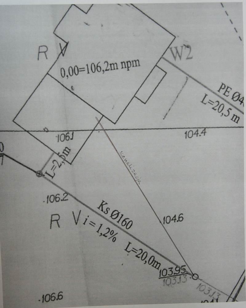

krysiagdy 24.05.2008 14:35 Zgłoś naruszenie Udostępnij Napisano 24 Maja 2008 Wykonawca kanalizacji poprowadził kanalizacje inaczej niż w projekcie w związku z czym mam pytanie czy nie grozi to zamarzaniem przy silnych mrozach. Rura biegnie (jak na zdjęciu) w miejscu gdzie będzie wjazd do garażu. Garaż znajduje się w piwnicy. Obecnie rura położona jest na ławie fundamentowej. Na ławie będą jeszcze dwa bloczki w górę i będzie robiona podłoga piwnicy. Na tej samej wysokości bedzie podjazd do garazu. (Nie wiem ile cm będzie mieć grubość podłogi ale całość jest obecnie na 15 bloczków a wysokość piwnicy ma wynosić docelowo 2,20m.) Przed garażem ma być jeszcze zrobione odwodnienie liniowe. Jaka powinna być wysokość gruntu nad rura kanalizacyjna żeby wykluczyć możliwość zamarznięcia wody? Czy nie powinno się ponownie położyć ta nieszczęsną kanalizację tak jak pokazuje projekt? Co o tym sadzicie?http://images32.fotosik.pl/263/762379a2e0aeb5c2.jpgdorysowalam obecny przebieg ruryhttp://images34.fotosik.pl/263/83b286f97b2518ea.jpg Cytuj Odnośnik do komentarza https://forum.murator.pl/topic/102331-czy-b%C4%99dzie-zamarza%C4%87-kanalizacja-zdjecie/ Udostępnij na innych stronach Więcej opcji udostępniania

Tomek_J 24.05.2008 15:47 Zgłoś naruszenie Udostępnij Napisano 24 Maja 2008 Wykonawca kanalizacji poprowadził kanalizacje inaczej niż w projekcie A czemu po prostu nie każesz wykonawcy zrobić kanalizacji zgodnie z tym projektem ? Cytuj Odnośnik do komentarza https://forum.murator.pl/topic/102331-czy-b%C4%99dzie-zamarza%C4%87-kanalizacja-zdjecie/#findComment-2479000 Udostępnij na innych stronach Więcej opcji udostępniania
raffran 24.05.2008 16:29 Zgłoś naruszenie Udostępnij Napisano 24 Maja 2008 Jezeli bedzie spadek rury kanalizacyjnej taki jak nalezy,to nie bedzie zamarzac bo nie bedzie mialo co zamarzac.Swoja droga jednak mysle,ze powinno byc zgodnie z projektem. Cytuj Odnośnik do komentarza https://forum.murator.pl/topic/102331-czy-b%C4%99dzie-zamarza%C4%87-kanalizacja-zdjecie/#findComment-2479042 Udostępnij na innych stronach Więcej opcji udostępniania
krysiagdy 24.05.2008 17:23 Autor Zgłoś naruszenie Udostępnij Napisano 24 Maja 2008 wykonawca zaproponowal ze zrobi "po swojemu" bo w ten sposob "zaoszczedziny nie wykonując jednej studzienki. Teraz dopiero sie zastanawiam czy to bedzie oszczędność czy tez pierwszej mroznej zimy okaze sie ze kanalizacja sie zatka i trzeba bedzie kopac na mrozie Cytuj Odnośnik do komentarza https://forum.murator.pl/topic/102331-czy-b%C4%99dzie-zamarza%C4%87-kanalizacja-zdjecie/#findComment-2479080 Udostępnij na innych stronach Więcej opcji udostępniania

krysiagdy 24.05.2008 19:29 Autor Zgłoś naruszenie Udostępnij Napisano 24 Maja 2008 Dzięki wszystkim za odpowiedzi, trochę mnie to uspokoiło. W kwestii zamarzania zastanawiałam się nad takim jej przebiegiem- woda spływa po mocno wychłodzonej rurze. Prawie cała woda oczywiście spłynie ale cienka warstewka zamarza na jej powierzchni. Następna porcja wody spływając również zamarznie cienka warstwą na tej już wylodzonej powierzchni i tak kolejno przy spływaniu kolejnych porcji ścieku może dojść do całkowitego zatkania rury (zakładając długotrwałe mrozy). Czy taki scenariusz nie jest możliwy? A może można by ocieplić styropianem czy czymś innym ten fragment rury przebiegający najbliżej powierzchni? Cytuj Odnośnik do komentarza https://forum.murator.pl/topic/102331-czy-b%C4%99dzie-zamarza%C4%87-kanalizacja-zdjecie/#findComment-2479282 Udostępnij na innych stronach Więcej opcji udostępniania
Bigbeat 24.05.2008 19:49 Zgłoś naruszenie Udostępnij Napisano 24 Maja 2008 Raczej będzie tak, że nawet jeśli jakaś warstewka zamarznie, to kolejna "woda" ją rozpuści. Zauważ, że ścieki w większości wypadków mają temperaturę powyżej 30 st. C, czyli w porównaniu z mrozem są niemal gorące Jedyne ryzyko jest wtedy, gdy przepełnisz szambo i jednocześnie będziesz mieć na tyle szczelne pokrywy (lub np. doszczelnione przez śnieg czy błoto), że część ścieków będzie stała w przewodzie. Ale to oznacza, że za chwilę (np. następnego dnia) będziesz mieć gejzer w brodziku , a więc w trybie pilnym wezwiesz szambiarkę. A w ciągu jednego dnia (nocy, doby) raczej nie zamarznie. Cytuj Odnośnik do komentarza https://forum.murator.pl/topic/102331-czy-b%C4%99dzie-zamarza%C4%87-kanalizacja-zdjecie/#findComment-2479325 Udostępnij na innych stronach Więcej opcji udostępniania
