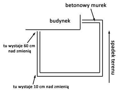

Obrzeża tarasu ogranicza murek betonowy, który wystaje ponad teren tj. przedstawia rysunek.
Chodzi mi o coś takiego,
1) wybieram ziemię np. 30 cm na całości ze spadkiem terenu
Wyjdzie mi z jednej strony 90 cm a z drugiej 40cm, trochę to dużo te 90 cm.
2) wybieram ziemię z jednej strony 30 cm, a z drugiej nadsypuję
Powstaje mi wtedy załóżmy po równo 40 cm z każdej strony.
Która wersja będzie prawidłowa i jak głęboko w tym przypadku korytować?
Czy tam gdzie jest 60 cm ściągać wierzchnią warstwę ziemi?
