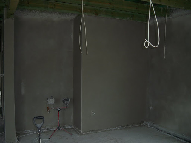

BetaGreta 09.03.2011 09:31 Autor Zgłoś naruszenie Udostępnij Napisano 9 Marca 2011 Po tygodniu prac tynki zostały ukończone. Nie było łatwo. Najpierw zacząć, bo woda w rurach zamarzła i panowie długo walczyli aby ją rozmrozić. Później podczas prac okazało się, że ściany są krzywe i idzie dużo więcej materiału niż zakładał wykonawca. A tak prezentują się otynkowane ściany: Kuchnia - widok z salonu Salon - widok na ścianę, która była pęknięta Korytarz - widok z salonu Cytuj Odnośnik do komentarza https://forum.murator.pl/topic/103757-dziennik-budowy-betagreta/page/8/#findComment-4597591 Udostępnij na innych stronach Więcej opcji udostępniania

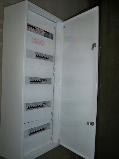

BetaGreta 23.03.2011 10:25 Autor Zgłoś naruszenie Udostępnij Napisano 23 Marca 2011 21.03.2011 elektryk zakończył pracę i zamontował rozdzielnię. Cytuj Odnośnik do komentarza https://forum.murator.pl/topic/103757-dziennik-budowy-betagreta/page/8/#findComment-4624586 Udostępnij na innych stronach Więcej opcji udostępniania

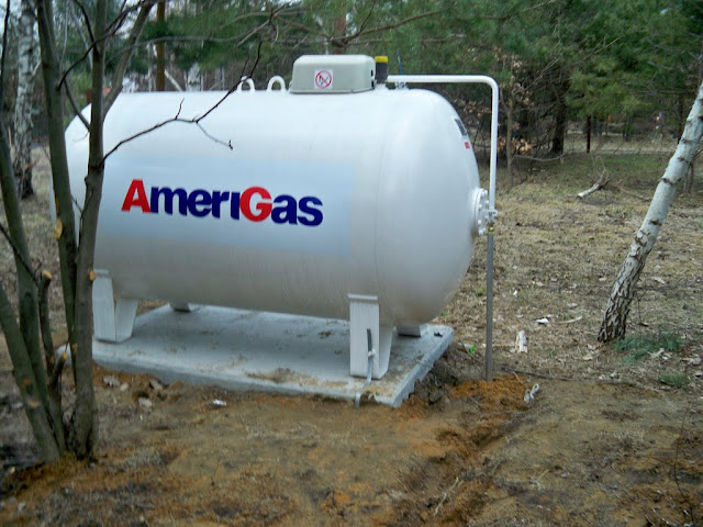

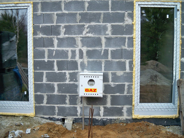

BetaGreta 23.03.2011 10:30 Autor Zgłoś naruszenie Udostępnij Napisano 23 Marca 2011 22.03.2011 montaż zbiornika na gaz Od 9 do 16.10 panowie walczyli z montażem zbiornika i doprowadzeniem instalacji do domu. Cytuj Odnośnik do komentarza https://forum.murator.pl/topic/103757-dziennik-budowy-betagreta/page/8/#findComment-4624595 Udostępnij na innych stronach Więcej opcji udostępniania

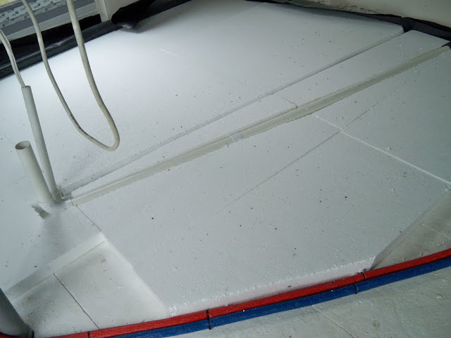

BetaGreta 15.04.2011 12:24 Autor Zgłoś naruszenie Udostępnij Napisano 15 Kwietnia 2011 W poprzedni weekend rozpoczęliśmy przygotowania podłogi pod wylewki. Na chudziaka poszła podwójnie folia i na razie jedna warstwa styropianu: A w ten weekend ciąg dalszy. Cytuj Odnośnik do komentarza https://forum.murator.pl/topic/103757-dziennik-budowy-betagreta/page/8/#findComment-4662008 Udostępnij na innych stronach Więcej opcji udostępniania

BetaGreta 04.05.2011 19:00 Autor Zgłoś naruszenie Udostępnij Napisano 4 Maja 2011 30.04 - 03.05.2011 - rozprowadzenie instalacji wodnej Tak jak założyliśmy długi weekend minął pracowicie. Mąż walczył z rurkami i różnymi zaworami: A ja układałam styropian: Mąż zakończył swoją pracę, ja niestety nie Cytuj Odnośnik do komentarza https://forum.murator.pl/topic/103757-dziennik-budowy-betagreta/page/8/#findComment-4686896 Udostępnij na innych stronach Więcej opcji udostępniania

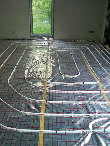

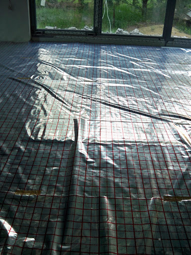

BetaGreta 23.05.2011 13:10 Autor Zgłoś naruszenie Udostępnij Napisano 23 Maja 2011 Weekend jak zwykle pracowity Zaczęło się w piątek od położenia glazury na ścianę w kotłowni, na której ma zawisnąć piec (tu to się napracował glazurnik): W sobotę rozłożyliśmy folię pod podłogówkę: A w niedzielę zaczęliśmy układać rurki: Na razie mamy ułożone w trzech pokojach. W ten weekend dalsza zabawa Cytuj Odnośnik do komentarza https://forum.murator.pl/topic/103757-dziennik-budowy-betagreta/page/8/#findComment-4712951 Udostępnij na innych stronach Więcej opcji udostępniania

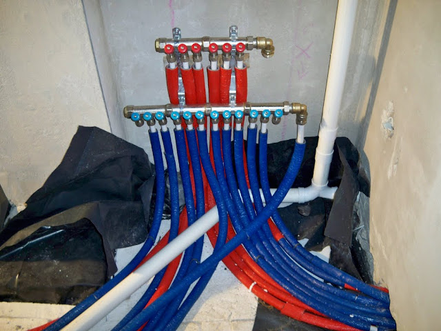

BetaGreta 30.05.2011 08:58 Autor Zgłoś naruszenie Udostępnij Napisano 30 Maja 2011 Akcja podłogówka zakończona (przynajmniej dla nas). W sobotę próba ciśnieniowa i werdykt czy się udało. Salon: Kuchnia: Łazienka męża/gościnna Korytarz (część odizolowana aby nie grzało zbytnio) I nasze usprawnienia. Zwój był ciężki a w łazience mało miejsca więc mąż ułatwił mi pracę: Sam natomiast wykorzystał sprężynę do zaginania w tych miejscach gdzie rurki układane były gęściej A na koniec rozdzielnia. Wszystko ładnie podpięte Cytuj Odnośnik do komentarza https://forum.murator.pl/topic/103757-dziennik-budowy-betagreta/page/8/#findComment-4722314 Udostępnij na innych stronach Więcej opcji udostępniania
