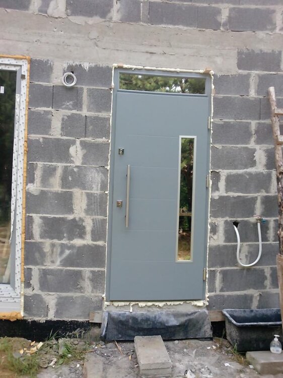

BetaGreta 30.06.2011 09:55 Autor Zgłoś naruszenie Udostępnij Napisano 30 Czerwca 2011 Wczoraj ekipa zamontowała drzwi wejściowe. Cytuj Odnośnik do komentarza Udostępnij na innych stronach Więcej opcji udostępniania
BetaGreta 15.07.2011 07:07 Autor Zgłoś naruszenie Udostępnij Napisano 15 Lipca 2011 Czas nadrobić zaległości. Pozostałe zdjęcia z montażu drzwi: Widok z zewnątrz Pochwyt z zewnątrz Widok na drzwi od wewnątrz Widok z wiatrołapu Cytuj Odnośnik do komentarza Udostępnij na innych stronach Więcej opcji udostępniania
