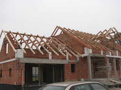

ewa__b 27.09.2008 21:55 Zgłoś naruszenie Udostępnij Napisano 27 Września 2008 Łałł więźba się pojawiła. Ania, jak oceniasz tę ściankę kolankową? Da się zaakceptować jej wysokość? Pozdrawiam Cytuj Odnośnik do komentarza https://forum.murator.pl/topic/104054-komentarze-do-z28-gl2-ani-i-huberta/page/4/#findComment-2711002 Udostępnij na innych stronach Więcej opcji udostępniania

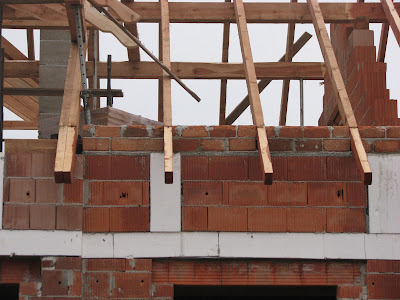

ewa__b 30.09.2008 19:34 Zgłoś naruszenie Udostępnij Napisano 30 Września 2008 Ania...może trochę więcej szczegółów odnośnie tej lukarny Czega tam nie ma w projekcie? Cytuj Odnośnik do komentarza https://forum.murator.pl/topic/104054-komentarze-do-z28-gl2-ani-i-huberta/page/4/#findComment-2716760 Udostępnij na innych stronach Więcej opcji udostępniania
aniahubi 30.09.2008 20:14 Autor Zgłoś naruszenie Udostępnij Napisano 30 Września 2008 Ewa, największy problem - lukarna: teraz wygląda to tak (lukarna jest z boku po lewej stronie):http://lh5.ggpht.com/hubik500/SOKGXrfsINI/AAAAAAAABsE/yWJh4EnkQvc/s400/IMG_7022.JPG Brakuje słupka, na którym opierałaby się konstrukcja lukarny (teraz jest tam stalowa podpora ustawiona pod kątem). Normalnie płatew (płatwia?) od lukarny jest OBOK krokwi dachowej i wtedy może opierać się na ściance szczytowej lukarny. u nas jest NAD krokwią i musi być slupek pomiędzy krokwią a płatwią, żeby ciężar lukarny miał się na czym oprzeć. Jutro zrobią tak jak trzeba, to wrzucę zdjęcie. Poza tym nie ma podanych wysokości na jakich mają być umieszczone różne elementy więżby (nie pamiętam już dokładnie które, ale dwie godziny zajęło cieślom liczenie wymiarów i wysokości), nie ma też deski kalenicowej nad garażem - całość opiera się na murłatach i jest tylko połączona jętkami (chyba). Cieśle w porozumieniu ze swoim szefem domówili deskę kalenicową, która została umocowana w nadprożu przy schodach i nad oknem na strychu -trochę widać to tu:http://lh6.ggpht.com/hubik500/SOKGSp5hN4I/AAAAAAAABr8/2JDCc1m6T9E/s400/IMG_7021.JPG Cytuj Odnośnik do komentarza https://forum.murator.pl/topic/104054-komentarze-do-z28-gl2-ani-i-huberta/page/4/#findComment-2716879 Udostępnij na innych stronach Więcej opcji udostępniania
aniahubi 30.09.2008 20:31 Autor Zgłoś naruszenie Udostępnij Napisano 30 Września 2008 Jeszcze odnośnie ścianki kolankowej: może być, chociaż z łazienką trochę się nakombinowaliśmy, żeby wszystko pomieścić i nie chodzić na czworaka Przy takiej wysokości można ustawić pod samą ścianką jakieś komody. Podnieśliśmy ściankę kolankową nad garażem, zeby była taka sama wysokość jak w reszcie domu i to był b. dobry wybór. Jak się nie podniesie to jętki (poziome deski łączące krokwie ) będą na wys. 2,40. Czyli przy planach wykorzystania tego pomieszczenia na coś więcej niż strych nie bardzo da się zrobić sufit podwieszany pod jętkami, bo wyjdzie wysokość pomieszczenia ok. 2,35 Warto wziąć to pod uwagę. Cytuj Odnośnik do komentarza https://forum.murator.pl/topic/104054-komentarze-do-z28-gl2-ani-i-huberta/page/4/#findComment-2716949 Udostępnij na innych stronach Więcej opcji udostępniania
naLeśnik 01.10.2008 10:57 Zgłoś naruszenie Udostępnij Napisano 1 Października 2008 No, no więźba już stoi...pięknie a z kierownik budowy chyba był nieźle zakręcony Cytuj Odnośnik do komentarza https://forum.murator.pl/topic/104054-komentarze-do-z28-gl2-ani-i-huberta/page/4/#findComment-2718058 Udostępnij na innych stronach Więcej opcji udostępniania
