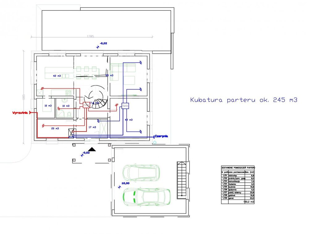

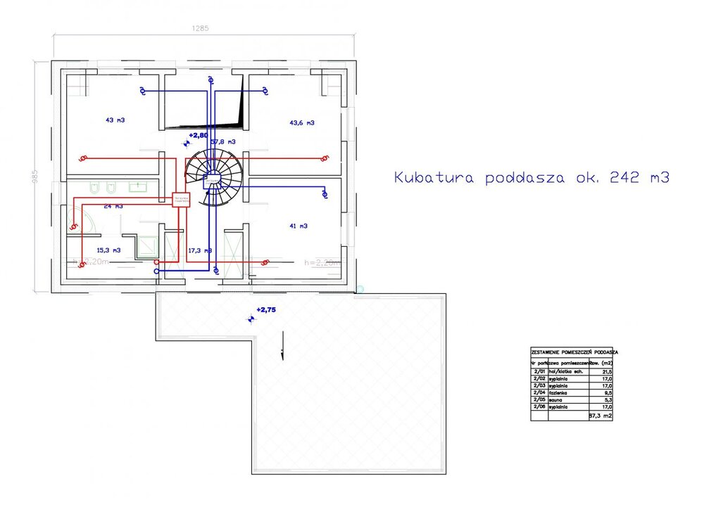

MasterCheat 29.08.2013 08:59 Zgłoś naruszenie Udostępnij Napisano 29 Sierpnia 2013 Napisz czy i jak zamierzasz wentylować poddasze, skoro mają tam być pomieszczenia mieszkalne i/lub użytkowe. Ze schematu który przedstawiłeś wynika że wentylacja machaniczna będzie tylko na parterze. Poza tym...jeśli chodzi o sam parter to nawiewy umieściłbym bardziej w kątach pokoi. W sypialniach po przekątnej od drzwi, żeby powietrze było wymieniane w całym pomieszczeniu. Pewne wątpliwości budzi we mnie lokalizacja centrali na strychu, skoro budynek będzie szkieletowy to może nieść wibracje wentylatorów na niższe kondygnacje. Osobiście wolałbym wygospodarować jakąś część gospodarczą na parterze i zamontować centralkę na płycie betonowej. Tu pewnie znajdą się również zwolennicy twojej opcji, bo niewątpliwie oszczędza ona przestrzeń użytkową parteru. Reszta jeśli chodzi o rozmieszczenie wydaje mi się w porządku. Jeśli chodzi o szczegóły typu wydajność wentylatorów, przekroje przewodów i inne sprawy techniczne to nie wypowiadam się. Poczekajmy, może ktoś z fachowców się wypowie. poddasze też wyło ujęte na tym planie. Ale już nieważne. Instalacje zleciłem firmie. Cytuj Odnośnik do komentarza Udostępnij na innych stronach Więcej opcji udostępniania

artur.tc 29.08.2013 13:59 Zgłoś naruszenie Udostępnij Napisano 29 Sierpnia 2013 (edytowane) Szybka kalkulacja prędkości na anemostatach przy 1 wymianie/h wykazała: Parter: Poddasze: Czyli poza anemostatami w salonie i łazience oraz kuchni, gdzie uśredniona na wszystkie punkty maksymalna prędkość wyszła 2,63 m/s, pozostałe prędkości są poniżej 2 m/s. I teraz pytanie: Czy to źle, i ewentualnie dlaczego? Nasuwają się dwie wady: - wyższa cena kanałów o większych śrenicach - więcej miejsca zajmą. Czy dobór tak zawyżonych średnic wpłynie pozytywnie na komfort akustyczny? Na czuja wydaje się że powinno być ciszej, ale może się mylę? Kolejne sprawy: 1. Kanały sztywne kontra giętkie karbowane (o ile dobrze pamiętam to tzw fleksy). Rzeczywiście sztywne i zarazem gładkie kanały mogą odbijać dźwięki, więc akustyka takich przewodów jest gorsza niż fleksów. Jednocześnie zastosowanie tych kanałów jedynie w części dziennej domu czyli na parterze będzie miało mniejszy wpływ na komfort akustyczny. Zastosowanie tłumników za cichą centralą jeszcze poprawi komfort. Na poddaszu mają być zastosowane fleksy. Poza tym od centrali do anemostatów na poddaszu będzie dłuższa droga, więc również jej drgania wytłumią się lepiej na drodze powietrza do sypialni. 2. Skrzynki rozprężne mnie też wydają się lepsze, ale doszedłem do wniosku po wskazówkach adama_mk, że przy większych kanałach nie będzie miało to tak istotnego znaczenia. Jest jeszcze czas na weryfikację tych założeń. 3. Czy skrzynki zmieszczą się pod wylewkę w 5 cm warstwę ocieplenia? Edytowane 29 Sierpnia 2013 przez artur.tc Cytuj Odnośnik do komentarza Udostępnij na innych stronach Więcej opcji udostępniania
Tomasz Brzęczkowski 29.08.2013 14:08 Zgłoś naruszenie Udostępnij Napisano 29 Sierpnia 2013 Najważniejsza jest cisza w nocy - na ogół wentylacja dla 3-4 osób ( kubatura nie ma znaczenia w wentylacji ) to od 100 do 170m3/h - przeważnie 130m3. I tak należy dobrać kanały by się powietrze w nich nie rozprężało lub rozprężało niewiele. Czyli gdy mamy centrale minimum 130m3/h maksimum 380m3/h - to ma ona wyjście 200cm 2 gdy mamy teraz np 7 nawiewów - to 200 :7 = 28 cm2 - czyli 7 kanałów fi 63mm Cytuj Odnośnik do komentarza Udostępnij na innych stronach Więcej opcji udostępniania

artur.tc 01.09.2013 15:34 Zgłoś naruszenie Udostępnij Napisano 1 Września 2013 (edytowane) Jeszcze raz - nie "chodzi" tylko "działa" lub "pracuje" Polska język, trudna język :) To się ubawiłem Wracając do tematu, mam do Was wielką prośbę o zerknięcie na posty nr 2668 i 2670, gdzie rozrysowany jest przebieg kanałów WM w moim, nowoprojektowanym domu. Poza tym cały czas zastanawiam się nad tym dudnieniem i rozprężaniem się (lub na odwrót) powietrza w kanałach o zbyt dużej średnicy. Chodziło tu o kanały sztywne. I jeszcze jedno: czy stosowanie trójników jest zdecydowanie gorsze od skrzynek rozprężnych? Edytowane 1 Września 2013 przez artur.tc Cytuj Odnośnik do komentarza Udostępnij na innych stronach Więcej opcji udostępniania
