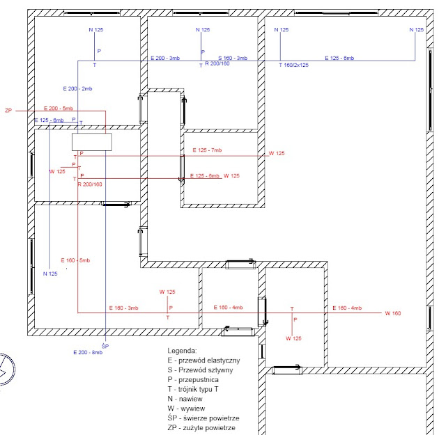

Lobo_M 19.07.2010 18:45 Zgłoś naruszenie Udostępnij Napisano 19 Lipca 2010 Witam, jakis czas temu napisałem na "Wentylacja mechaniczna - czy ktoś sam policzył ?" post ale tam jest glucho od jakiegoś czasu wiec pisze tu, moze sie uda. zrobiłem projekt mojej WM, miał on już kilka wersji.Dom to parterówka 152m^2 użytkowe, poddasze nieużytkowe ale przewody mają być prowadzone brzegami w miarę możliwości, gdzie sie da wzdłuż belek stropu drewnianego. Centrala to VENA4 z firmy Bartosz na wentylatorach EC. przewody pierw chciałem po części sztywne, ale ze sam będę je układał stwierdziłem ze za dużo będzie roboty i zrobię na elastycznych. Plan jest taki ze od kanałów głównych będą odchodzić 1,5m kanały do pomieszczeń dlatego prawie każdy będzie wyposażony w przepustnice.Przesyłam dwa rysunki jeden to wymiary drugi to mój projekt. Czy moglibyście ocenić i ewentualnie coś zasugerować? http://lh4.ggpht.com/_s4gu-iIsLjo/TESc7xPg2WI/AAAAAAAAHm0/J9TMNqUbnps/s640/1.jpghttp://lh4.ggpht.com/_s4gu-iIsLjo/TD_wVRjfrGI/AAAAAAAAHl8/6pl0r9A8aF0/s640/pomieszczenia.jpg Cytuj Odnośnik do komentarza Udostępnij na innych stronach Więcej opcji udostępniania

Lobo_M 20.07.2010 09:27 Zgłoś naruszenie Udostępnij Napisano 20 Lipca 2010 Przepustnice regulacyjne też lepiej dać gdzieś w głębi a nie na samych wylotach. One jednak trochę hałasują. Prędkośc powietrza powinna być jak najmniejsza (jeśli chodzi o hałas) a to przy stałym wydatku powietrza wychodzi nam że przekrój kanału powinien być raczej większy niż mniejszy. Rozumiem że nawiązałeś do mojego postu? przepustnice są zaraz przy odgałęzieniu od kanału głównego i za nimi jeszcze 1,5mb kanału i anemostat, to wystarczy? "Prędkośc powietrza powinna być jak najmniejsza (jeśli chodzi o hałas) a to przy stałym wydatku powietrza wychodzi nam że przekrój kanału powinien być raczej większy niż mniejszy." tej części nie rozumiem, o którym przekroju mówisz? Cytuj Odnośnik do komentarza Udostępnij na innych stronach Więcej opcji udostępniania
chris_w 21.07.2010 06:22 Zgłoś naruszenie Udostępnij Napisano 21 Lipca 2010 To takie ogólne prawidłowości. Jak chcesz zastosować kanał 160 to daj 200 na wszelki wypadek - szczegółowej wiedzy niestety nie da się przekazać bo jest specyfika inna u każdego. Przekroje oczywiście stopniowane w miarę możliwości - najważniejsza i tak jest prędkość powietrza w kanale (a nie jego przekrój). Jednak od tej prędkości uzależniony jest przekrój. Prosty wzór - jak chcesz przez przepchnąć 500m3/h powietrza przez rurę 110 (przekrój 0,0095m2) to musisz wydajność podzielić przez przekrój i otrzymasz teoretyczną prędkość (bez strat na oporach itd.) dla naszego przykładu wychodzi 500/0,0095 = 52600m/h podzielimy to przez 3600 aby otrzymać [m/s] (bo mamy przecież [m/h]) i otrzymujemy 14,6m/s i w takim wypadku trzeba zwiększyć przekrój do 160-200, bo wartość prędkości jest za wysoka, dla przekroju 200 prędkość wyniesie - 4,42 (do zaakceptowania). Teraz aby sobie orientacyjnie poobliczać prędkości (bez liczenia oporów i ciśnień) musisz wziąć projekt i tam masz napisane ile m3/h idzie na każdą kratkę (pomieszczenie). Masz też dane (przekrój) każdej kratki. Mając wydajność na kratkę i jej przekrój policzysz jaka będzie prędkość powietrza na tej kratce i jaki zastosować kanał (tak aby prędkość wyszła poniżej 5ms). Podobnie robisz z reszta instalacji, np. jak masz rozwidlenie nawiewu to sumujesz wydajności odnóg i masz wydajność zbiorczą przed rozwidleniem, liczysz przekrój kanału i też obliczasz prędkość. Zasada jest taka żeby była w miarę niska, te 5m/s jest taką granicą od której zaczynają hałasować różne krawędzie w kanałach i przepływ staje się turbulentny (zależy oczywiście od kanałów i innych uwarunkowań). Jak będziesz trzymał prędkości poniżej 5m/s to powinno być dobrze z hałasem (jeśli nie zawalisz innych czynników wpływających na hałas). Cytuj Odnośnik do komentarza Udostępnij na innych stronach Więcej opcji udostępniania
Lobo_M 21.07.2010 07:08 Zgłoś naruszenie Udostępnij Napisano 21 Lipca 2010 Tyle że te 160 jest dopiero po kilku odnogach, pierw jest 200, a gdy cześć powietrza rozeszła się na odnogi z 200 robi sie 160. Przy kanale 160 nie ma już 500m^3 jest max 350 a to juz spokojnie 160 wystarcza, tak mi sie wydaję, ale policzę to jeszce raz Cytuj Odnośnik do komentarza Udostępnij na innych stronach Więcej opcji udostępniania
chris_w 21.07.2010 07:22 Zgłoś naruszenie Udostępnij Napisano 21 Lipca 2010 Ja podałem tylko przykłady prędkości i przekrojów. Masz raczej dobrze. Sztywne kanały montuj na podkładkach gumowych, elastyczne (za nimi nie przepadam) nie wieszaj ich, bo one często się załamują na zaczepach i uchwytach (zawęża się przekrój i rośnie w tym miejscu prędkość), najlepiej jak będą sobie leżeć na podłodze.Jeszcze jedna kwestia techniczna, bo przyjrzałem się rysunkowi i mam wrażenie że centralę lepiej dać dalej od sypialni np. w garażu lub nad kuchnią ew. w gospodarczym. Cytuj Odnośnik do komentarza Udostępnij na innych stronach Więcej opcji udostępniania
Lobo_M 21.07.2010 08:02 Zgłoś naruszenie Udostępnij Napisano 21 Lipca 2010 kanały beda elastyczne ułożone miedzy belkami stropowymi, pod granulat styropianu i nad wełna, więc będzie im ciepło i mam nadzieje że bedą ciche. Co do umiejscowienia centrali to chyba za późno bo już mam przygotowany odpływ pod skropliny, ewentualnie mógłbym na nad salonem tzn po drugiej stronie odpływu. Cytuj Odnośnik do komentarza Udostępnij na innych stronach Więcej opcji udostępniania
Lobo_M 21.07.2010 08:24 Zgłoś naruszenie Udostępnij Napisano 21 Lipca 2010 Obliczyłem dla 160 max predkość jaka może wystapić to 4,8m/s a dla 200 4,4m/s, przy tej konfiguracji kanałów jaka jest na schemacie, więc jest ok. Teraz siedze i myśle nad zmiana miejsca dla tej centrali. Cytuj Odnośnik do komentarza Udostępnij na innych stronach Więcej opcji udostępniania
Lobo_M 21.07.2010 08:50 Zgłoś naruszenie Udostępnij Napisano 21 Lipca 2010 Podajcie jakis namiar na sklep internetowy gdzie mógłbym sie zaopatrzyć w elementy instalacyjne, rury, kolanka anemostaty itp. narazie oceniałem http://www.wentylacjaklimatyzacja.pl ale chciałbym mieć jakąś alternatywę. Cytuj Odnośnik do komentarza Udostępnij na innych stronach Więcej opcji udostępniania
chris_w 21.07.2010 09:40 Zgłoś naruszenie Udostępnij Napisano 21 Lipca 2010 Wpisz do wujka google "rury spiro wentylacja" i wyskoczy ci kilka stron firm.Centala najlepiej nad kuchnią (ale to jak zwykle kwestia gustu, mi tam pasuje. W każdym razie najdalej od sypialni...) - w kuchni ciągle coś się robi, więc hałas jest mało uciążliwy, odpływ skroplin do kanalizacji prosto po ścianie pod zlew. Jeśli zrobisz za blisko sypialni będziesz musiał wyłączać na noc. Cytuj Odnośnik do komentarza Udostępnij na innych stronach Więcej opcji udostępniania
