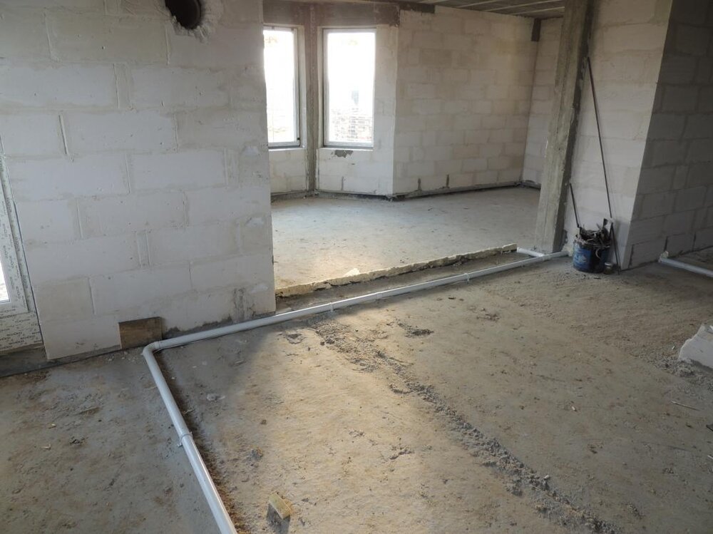

proszę o radę.
czy warto walczyć o jak najmniejszą ilość gniazd?
wychodzi, mi,że starczy mi jedno (!) na 90m2!, ale warunkiem jest zamontowanie gniazda w PODŁODZE!!!(nie moze być na ścianie, bo tam jest komin, moze być na podłodze przy kominie)
czy to praktyczne?
wtedy do najdalszych zakątków mam 8,5 m.
mogę zrobić 2 gniazda, ale wtedy odkurzanie nie bedzie tak wygodne, bo bedzie sie trzeba przełączać, czy tak?
proszę o radę.
czy to praktyczne?
chyba wole w trakcie sprzatanie przelaczyc raz gniazdko niz mam sie petac z dluga rura a pozniej szukac dla niej miejsca do schowania ...
my mamy gniazdka na kominie bo rura przez 3 poziomy leci jednym z kanalow wentylacyjnych
